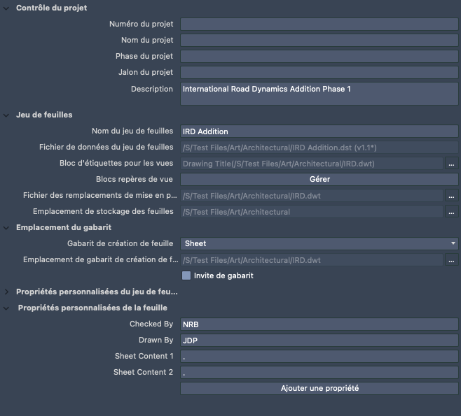

Propriétés du jeu de feuilles (gestionnaire du jeu de feuilles)
Affiche des informations spécifiques au jeu de feuilles.
JEUFEUILLES (commande)
Menu : Fenêtre > Gestionnaire du jeu de feuilles : sélectionnez un jeu de feuilles dans le gestionnaire du jeu de feuilles.
Liste d'options
Les options suivantes s'affichent.
Projection
Affiche les champs fréquemment utilisés pour identifier un projet.
Numéro du projet
Indique le numéro affecté au projet.
Nom du projet
Indique le nom affecté au projet.
Phase du projet
Indique la phase du projet.
Jalon du projet
Indique le jalon du projet.
Description
Fournit une description du projet.
Jeu de feuilles
Affiche les champs fréquemment utilisés pour identifier un jeu de feuilles.
Nom du jeu de feuilles
Indique le nom du jeu de feuilles.
Fichier de données du jeu de feuilles
Affiche le chemin et le nom du fichier de données du jeu de feuilles (DST).
Bloc d'étiquette pour les vues
Affiche le chemin et le nom du fichier dessin (DWG) ou gabarit de dessin (DWT) qui contient le bloc d’étiquette pour le jeu de feuilles.
Cliquez sur le bouton représentant trois points pour afficher la boîte de dialogue Bloc d’étiquette pour les vues et spécifiez un bloc d’étiquette pour le jeu de feuilles.
Bloc repères de vue
Cliquez sur Gérer pour afficher la boîte de dialogue Blocs repères de vue et gérez les blocs repères de vue pour le jeu de feuilles.
Fichier de remplacements de mises en page
Affiche le chemin et le nom du fichier gabarit de dessin (DWT) contenant les autres mises en page pour le jeu de feuilles.
Cliquez sur le bouton représentant trois points pour spécifier le fichier gabarit de dessin (DWT) contenant les remplacements de mises en page à utiliser pour le jeu de feuilles.
Emplacement de stockage des feuilles
Affiche le chemin et le nom du dossier dans lequel les nouveaux fichiers dessin (DWG) sont enregistrés lorsque vous créez des feuilles.
Remarque : Lorsque vous supprimez le titre de la feuille et le titre du dessin sous l’élément Nommer la synchronisation du menu Action du jeu de feuilles (situé dans le coin inférieur droit de la palette Gestionnaire du jeu de feuilles), le bouton représentant trois points permet de spécifier un autre dossier pour les nouveaux fichiers dessin (DWG).
Emplacement du gabarit
Affiche les paramètres utilisés lors de la création d’une présentation dans le jeu de feuilles actif.
Gabarit de création de feuille
Affiche la feuille à utiliser lors de la création d’une nouvelle feuille.
Emplacement du gabarit de création du jeu de feuilles
Indique le fichier dessin (DWG) ou gabarit de dessin (DWT) à utiliser lors de la création des fichiers de dessin pour le sous-jeu.
Invite de gabarit
Détermine si la boîte de dialogue Nouvelle feuille s’affiche sous forme développée ou réduite chaque fois qu’une nouvelle feuille est ajoutée.
Propriétés personnalisées du jeu de feuilles
Affiche les propriétés personnalisées définies par l'utilisateur associées au jeu de feuilles.
Vous pouvez gérer les propriétés personnalisées définies par l'utilisateur à l'aide de l'une des méthodes suivantes :
  • Cliquez sur Ajouter une propriété pour afficher la boîte de dialogue Ajouter une propriété personnalisée et créer une propriété.
  • Cliquez avec le bouton droit de la souris sur une propriété et choisissez Supprimer une propriété personnalisée pour supprimer la propriété.
    Vous pouvez également choisir Nouvelle propriété personnalisée afin d'afficher la boîte de dialogue Ajouter une propriété personnalisée et créer une propriété.
Propriétés personnalisées de la feuille
Affiche les propriétés personnalisées définies par l'utilisateur associées à chaque feuille du jeu de feuilles.
