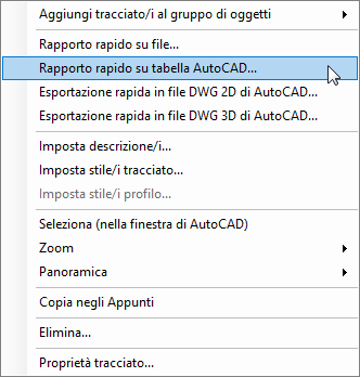

Per aprire la finestra Crea tabella AutoCAD, selezionare uno o più oggetti da un riquadro elenco oggetti qualsiasi nella finestra Project Explorer e selezionare una delle opzioni Rapporto rapido su tabella AutoCAD dal menu di scelta rapida.

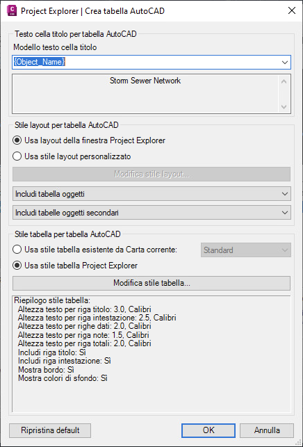

Il testo per la cella del titolo della tabella AutoCAD può essere digitato, generato da un elenco di variabili standard o creato tramite una combinazione dei due metodi. L'elenco a discesa delle variabili consente di generare tutto il testo cella titolo o una sua parte da un elenco di variabili quali il nome oggetto selezionato, il nome Carta corrente, la data corrente, il nome utente, il nome computer e la versione di AutoCAD o Project Explorer.
Quando nel campo Modello testo cella titolo vengono digitate variabili o combinazioni di variabili, il testo della cella del titolo risultante viene visualizzato in anteprima direttamente nel campo sottostante.

  • Utilizzando lo stile layout attualmente applicato alla finestra Project Explorer. In questo caso, il layout e la formattazione di qualsiasi contenuto scritto nella tabella dipenderanno dalle opzioni layout attualmente utilizzate dalla finestra Project Explorer.
  • Definendo uno stile layout dedicato per la tabella o caricando una definizione di stile layout salvata da un file.
Fare clic sul pulsante Modifica stile layout per definire il layout, il formato, il nome dell'intestazione e la visibilità delle colonne di dati e dei valori per la tabella AutoCAD. Viene visualizzata la finestra Opzioni layout in cui è possibile specificare uno stile layout.

  • Tabella oggetti: tabella che include i parametri dell'oggetto, ad esempio un tracciato, un modellatore, una particella o una rete di condotte. Selezionare l'opzione dell'elenco a discesa Includi tabella oggetti per utilizzarla.
  • Tabella oggetti secondari: tabella che include parametri a livello di oggetti secondari, ad esempio progressive o entità tracciato, linee caratteristiche e punti modellatore, lati particella o condotte e pozzetti della rete di condotte. Selezionare l'opzione dell'elenco a discesa Includi tabella oggetti secondari per utilizzarla.
Con queste opzioni è possibile decidere di sopprimere la creazione della tabella di oggetti o della tabella di oggetti secondari. Ciò è utile nei casi in cui potrebbe essere necessario creare una tabella AutoCAD che include un elenco di pozzetti (che apparirebbero in una tabella di oggetti secondari), ma non è necessario visualizzare i dettagli della rete di condotte (che apparirebbero nella tabella oggetti). Se si seleziona Includi tabella oggetti trasposti, le colonne di dati della tabella oggetti base in una tabella AutoCAD generata possono essere formattate come righe.

  • Selezionando uno stile tabella AutoCAD esistente nella Carta corrente utilizzando l'elenco a discesa degli stili tabella indicati.
  • Premere il pulsante Modifica stile tabella per definire un nuovo stile tabella AutoCAD da uno stile tabella di Project Explorer. L'uso dello stile tabella definisce il colore bordo, le dimensioni e il tipo di font, i margini cella e lo stile di visualizzazione generale di ogni tabella. Viene visualizzata la finestra Opzioni tabella in cui è possibile specificare uno stile tabella.

Le impostazioni della finestra Crea tabella AutoCAD possono essere ripristinate sui valori di default in qualsiasi momento facendo clic sul pulsante Ripristina valori di default nell'angolo in basso a sinistra della finestra.

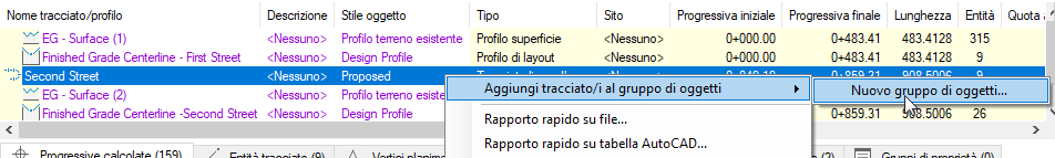

Per creare un nuovo Gruppo di oggetti che genera una o più tabelle AutoCAD, selezionare uno o più oggetti da un riquadro di elenco oggetti qualsiasi nella finestra Project Explorer e selezionare Aggiungi a gruppo di oggetti Nuovo gruppo di oggetti dal menu di scelta rapida.
Nella finestra Crea gruppo di oggetti, scegliere uno stile layout e uno stile tabella e impostare il punto di inserimento per le tabelle che si desidera generare. Infine, scegliere se aggiornare le tabelle manualmente o dinamicamente. Le tabelle possono quindi essere generate facendo clic sul pulsante Esegui azione nella scheda Gruppi di oggetti all'interno della finestra Project Explorer.
