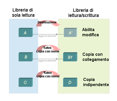

Copia di famiglie in librerie di lettura/scrittura
Per modificare una famiglia di parti (lavorazioni) contenuta in una libreria di sola lettura, copiare la famiglia in una libreria di lettura/scrittura. Nell'Editor del Centro contenuti sono disponibili due comandi per copiare contenuti in una libreria di lettura/scrittura:
Lo schema di seguito mostra una panoramica sulla copia di famiglie in librerie con proprietà di lettura/scrittura:
Collegamento alla famiglia primaria
Questo collegamento non può essere utilizzato finché non viene modificata la famiglia primaria e sincronizzata la libreria contenente la famiglia copiata utilizzando lo strumento di aggiornamento. Se il collegamento tra la famiglia primaria e la famiglia copiata è attivo, lo strumento di aggiornamento propaga le modifiche dalla famiglia primaria alla famiglia (derivata) copiata. Se gli stessi dati vengono modificati nella famiglia primaria e in quella copiata, tutte le modifiche vengono mantenute nella libreria di lettura/scrittura.
Una famiglia con un collegamento viene gestita in modo simile alla famiglia indipendente con le eccezioni seguenti:
Il comando Copia in relativo alle famiglie crea sempre un collegamento alle rispettive famiglie primarie. Il comando Salva copia con nome per le famiglie può creare famiglie con o senza collegamento.
Sopprimere un collegamento per posticipare la sincronizzazione di una famiglia copiata. Una famiglia copiata con un collegamento soppresso viene ignorata durante la sincronizzazione nello strumento di aggiornamento. Usare il comando Scopri per attivare un collegamento soppresso. Alla libreria con la famiglia copiata corrispondente viene quindi assegnato il contrassegno di sincronizzazione necessaria, ed è possibile sincronizzare la famiglia.
Usare il comando Interrompi collegamento per rimuovere un collegamento alla famiglia primaria per una famiglia Salva copia con nome. La famiglia diventa indipendente. Non è possibile ripristinare un collegamento interrotto.
