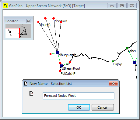

  1. È possibile salvare una selezione per un utilizzo futuro:
    • Selezionare uno o più oggetti utilizzando il metodo di selezione preferito. Ad esempio, fare clic sul pulsante Selection tool, tenere premuto CTRL e fare clic a turno su ciascuno degli oggetti.
    • Fare clic con il pulsante destro del mouse sulla cartella Selezioni nella finestra Gruppo di modelli e selezionare Nuovo | Elenco di selezione. Se non è presente alcuna cartella Selezioni, fare clic con il pulsante destro del mouse sull'icona in alto e scegliere Nuovo | Cartella selezioni.
    • Digitare un nome appropriato per la selezione (ad esempio, 'Forecast Nodes West').
      Save selection
    • Fare clic su OK. Esistono diversi altri modi per creare selezioni. Per ulteriori informazioni, vedere Selezione di oggetti.
    • L'elenco di selezione viene salvato nella cartella Selezioni.
