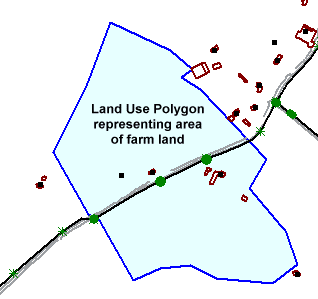

L'area geografica a cui si applica un uso del suolo è definita da un poligono che può essere digitalizzato nella finestra Planimetria o importato da un file GIS.

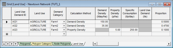

Le definizioni di uso del suolo vengono create nella vista griglia Uso del suolo della griglia Poligoni e possono essere modificate nella griglia o nel foglio proprietà.
Una definizione di uso del suolo può essere composta da uno o più oggetti Domanda uso del suolo.
Nell'esempio precedente:
Assegnazione di una domanda di poligono di uso del suolo alla rete

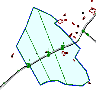

Per assegnare la domanda di poligono di uso del suolo ai nodi della rete, è necessario calcolare l'area del poligono di uso del suolo che contribuisce alla domanda in ciascun nodo e dividere di conseguenza la domanda di uso del suolo tra i nodi. Per determinare l'area di contribuzione di ciascun nodo, il poligono Uso del suolo viene suddiviso mediante la definizione di poligoni dei nodi.
I poligoni dei nodi possono essere digitalizzati direttamente nella finestra Planimetria oppure possono essere creati automaticamente utilizzando il metodo Poligono Thiessen. Per ulteriori informazioni, vedere Creazione di poligoni dei nodi all'interno di poligoni selezionati.
Una volta che le definizioni di uso del suolo e le aree di contribuzione sono state assegnate ad un nodo, viene calcolata la domanda da applicare al nodo. A tale scopo è possibile utilizzare i valori di domanda specificati come parte della definizione di uso del suolo oppure i valori di domanda specificati nel poligono di uso del suolo. La domanda calcolata può essere visualizzata nella pagina Domanda del nodo del foglio proprietà del nodo. I valori utilizzati per calcolare la domanda in corrispondenza del nodo possono essere visualizzati nella pagina Uso del suolo del foglio proprietà.
Per ulteriori informazioni sull'allocazione della domanda di uso del suolo, vedere Allocazione della domanda di uso del suolo ai nodi e Calcolo della domanda di uso del suolo in corrispondenza dei nodi.
Poligoni dei nodi definiti all'interno del poligono di uso del suolo
