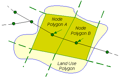

Un poligono del nodo viene utilizzato per rappresentare l'area geografica nella rete che contribuisce alla domanda in corrispondenza di un nodo associato.
I poligoni dei nodi vengono utilizzati per calcolare la proporzione di domanda da un'area di uso del suolo da assegnare ad un nodo. Per evitare la duplicazione della domanda, i poligoni dei nodi non devono sovrapporsi. Il nodo di immissione associato non deve necessariamente trovarsi fisicamente all'interno del poligono. Un singolo nodo può avere un numero qualsiasi di poligoni dei nodi associati.

Poligoni dei nodi e poligoni di uso del suolo
Un poligono del nodo descrive un'area che contribuisce alla domanda in corrispondenza di un nodo. Non contiene informazioni sulla domanda, ma può essere utilizzato per calcolare la proporzione della domanda da un'area di uso del suolo da applicare ad un nodo associato.
Il poligono di uso del suolo rappresenta un'area di domanda, ad esempio una zona industriale. Il poligono di uso del suolo è un poligono di tipo normale. La categoria poligono può essere utilizzata per identificare il poligono come poligono di uso del suolo al momento dell'assegnazione della domanda di uso del suolo alla rete.
I poligoni dei nodi rappresentano l'area geografica che contribuisce alla domanda in corrispondenza del nodo associato.
