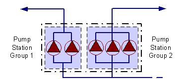

Ad esempio, le pompe in una stazione di pompaggio possono essere raggruppate in gruppi di stazioni di pompaggio in base all'area di approvvigionamento. I risultati di portata totale, costo e potenza vengono calcolati per ogni gruppo di stazioni di pompaggio, sommando i risultati dei singoli oggetti stazione di pompaggio.
Gruppi di stazioni di pompaggio in una stazione di pompaggio
