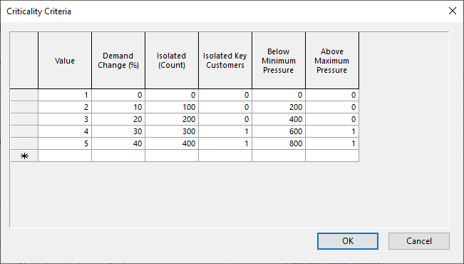

Finestra di dialogo Criteri di criticità
Questa finestra di dialogo viene utilizzata durante l'aggiornamento del grado di criticità dei collegamenti durante una simulazione di analisi dei collegamenti critici (CLA). I risultati della CLA vengono elaborati in base ai criteri specificati nella griglia.
La finestra di dialogo viene visualizzata quando si fa clic sul pulsante Opzioni dei criteri di criticità nella finestra di dialogo Opzioni di analisi dei collegamenti critici.
È possibile modificare i criteri, eliminare le righe dalla griglia o aggiungere ulteriori valori nella parte inferiore della griglia.
Tutti i criteri sono valutati in base all'aumento dei guasti tra le simulazioni di analisi dei collegamenti critici e la simulazione di base CLA.
Mostra immagine
Colonna Descrizione
Valore
Il valore con cui il campo Criticità della condotta verrà aggiornato. La colonna non è modificabile.
Variazione della domanda (%)
Variazione percentuale della domanda nella rete, tra la simulazione dell'analisi dei collegamenti critici e la simulazione di base
Isolato (conteggio)
Aumento del numero di elementi isolati tra la simulazione dell'analisi dei collegamenti critici e la simulazione di base.
Gli elementi conteggiati sono nodi, punti cliente, proprietà o connessioni totali, in base a quanto selezionato nella finestra di dialogo Opzioni di analisi dei collegamenti critici.
Clienti chiave isolati
Aumento del numero di clienti chiave isolati, tra la simulazione dell'analisi dei collegamenti critici e la simulazione di base.
Applicabile solo quando si esegue il controllo in base ai punti cliente.
Sotto la pressione minima
Aumento del numero di elementi che non soddisfano i criteri di pressione minima, tra la simulazione dell'analisi dei collegamenti critici e la simulazione di base.
Sopra la pressione massima
Aumento del numero di elementi che non soddisfano i criteri di pressione massima, tra la simulazione dell'analisi dei collegamenti critici e la simulazione di base.
