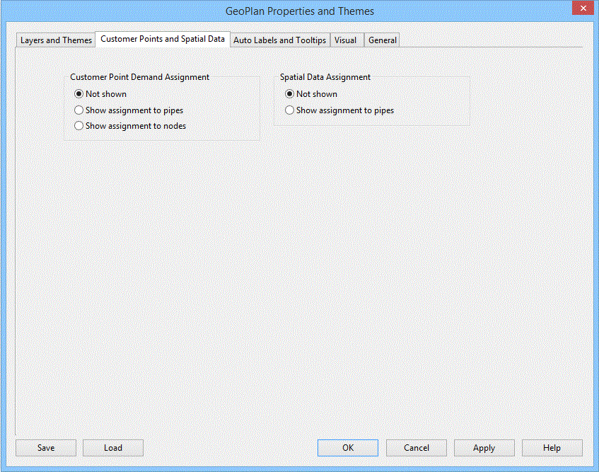

Finestra di dialogo Proprietà e tematismi Planimetria - Pagina Punti cliente e dati spaziali
Utilizzare questa pagina per impostare le opzioni di visualizzazione per punti cliente e dati spaziali nella rete.
Le opzioni consentono di controllare se viene disegnata una linea che collega il punto cliente o il punto dati spaziali al nodo o al collegamento appropriato.
Controllare se i punti stessi sono visibili utilizzando la pagina Layer e tematismi.
Per aprire questa pagina, fare clic con il pulsante destro del mouse sulla planimetria e selezionare Proprietà e tematismi, quindi fare clic sulla scheda Punti cliente e dati spaziali.
Le impostazioni vengono utilizzate solo per la vista Planimetria corrente. Se la finestra Planimetria corrente viene chiusa, le impostazioni andranno perse (vedere comunque Proprietà modifica rete - Finestra di dialogo Opzioni di salvataggio).
Customer points and spatial data page
