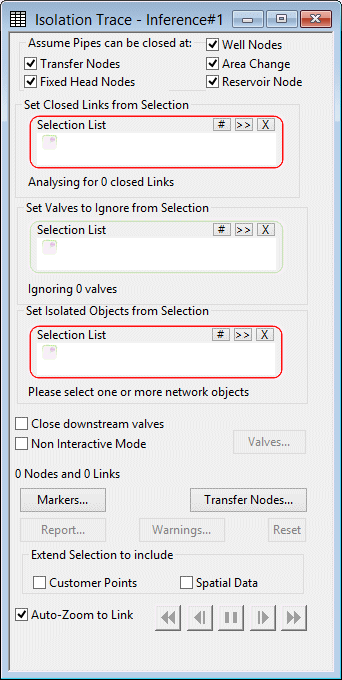

Finestra di dialogo Traccia isolamento
Questa finestra di dialogo viene utilizzata per controllare il processo Traccia isolamento.
La traccia di isolamento viene utilizzata per determinare le valvole più vicine da chiudere per isolare una o più condotte selezionate. La traccia procede verso l'esterno dai collegamenti selezionati fino a quando lo strumento di tracciamento raggiunge le condizioni al contorno predefinite.
La finestra di dialogo viene visualizzata (quando una rete è aperta) scegliendo Strumenti Traccia isolamento .

Elemento Descrizione
Si supponga che le condotte possano essere chiuse in
Nodi pozzo Gli elementi selezionati qui sono condizioni al contorno in cui la traccia presume che una condotta possa essere chiusa e pertanto si interromperà.
Nodi di trasferimento
Modifica area
Nodi a carico fisso
Nodi di deposito
Impostazione di collegamenti chiusi dalla selezione
Facoltativo se è stata effettuata una selezione sulla planimetria prima dell'apertura della finestra di dialogo.
Selezione di collegamenti che devono essere considerati disponibili per essere chiusi a scopo di isolamento.
Questa selezione può essere utilizzata in aggiunta o in sostituzione delle opzioni delle condizioni al contorno impostate in Si supponga che le condotte possano essere chiuse in.
È possibile utilizzare questa opzione se sono presenti posizioni note in cui i collegamenti possono essere chiusi e che non verranno selezionati nel campo Si supponga che le condotte possano essere chiuse in.
Imposta le valvole da ignorare dalla selezione
Facoltativo.
Una selezione di valvole che possono essere ignorate quando si decide dove è possibile chiudere i collegamenti.
In modalità interattiva, verrà richiesto se si desidera chiudere il collegamento corrispondente o lasciarlo aperto.
Impostazione di oggetti isolati dalla selezione
Una selezione di oggetti da isolare nella rete.
La traccia di isolamento inizierà dai collegamenti in questa selezione.
Chiudi valvole a valle
Se questa opzione non è selezionata, si presuppone che la chiusura della valvola possa verificarsi in corrispondenza di collegamenti la cui chiusura interromperebbe la fornitura di acqua all'area da isolare. In modalità interattiva, ciò significa che verrà richiesto di eseguire un'azione solo sui collegamenti situati sul lato a monte delle condotte isolate.
Se l'opzione è selezionata, la traccia di isolamento richiederà la chiusura della valvola per tutti i collegamenti specificati nella sezione Si supponga che le condotte possano essere chiuse in e la cui chiusura taglierebbe l'area da isolare, indipendentemente dal fatto che l'acqua venga fornita tramite tale collegamento. Ciò significa che potrebbe essere richiesto anche di specificare i collegamenti a valle.
Questa casella di controllo ha un effetto simile sul funzionamento della traccia di isolamento nella modalità non interattiva.
Modalità non interattiva
Se questa opzione è selezionata, la traccia di isolamento vien impostata sulla modalità non interattiva.
Rende disponibile il pulsante Valvole.
Pulsanti
Valvole
Disponibile se è selezionata la modalità non interattiva.
Visualizza la finestra di dialogo Valvole contorno, che consente di specificare i tipi di valvole da utilizzare come valvole del contorno. La traccia proseguirà verso l'esterno dai collegamenti selezionati fino a raggiungere le condotte considerate chiuse, i limiti della rete o le valvole di contorno.
Contrassegni
Apre la finestra di dialogo Scegliere tipi di dati spaziali, che consente di selezionare i contrassegni da visualizzare sulla planimetria in corrispondenza dei collegamenti identificati come considerati chiusi e da chiudere durante il processo di isolamento.
I contrassegni sono temporanei e verranno eliminati quando la traccia viene ripristinata o quando la planimetria viene chiusa.
Se i contrassegni non sono necessari, eliminare le voci nella finestra di dialogo Scegliere tipi di dati spaziali.
Nodi di trasferimento Apre la finestra di dialogo Stato nodi di trasferimento, che consente di visualizzare la domanda associata ai nodi di trasferimento nella rete e di controllare se un trasferimento è considerato una domanda o una fornitura.
Rapporto Apre la finestra di dialogo Opzioni del rapporto, che consente di identificare gli elementi che possono essere inclusi in un rapporto HTML.
Avvertimenti
Questa opzione è abilitata quando la traccia non è stata in grado di isolare correttamente gli oggetti desiderati, avendo esaurito tutte le possibilità.
Quando è selezionata, viene visualizzato un messaggio associato. Ad esempio, un messaggio che avverte che la condotta selezionata non può essere isolata ma è di fatto collegata ad una rete idrica.
Ripristina Rimuove la cronologia delle tracce e cancella tutte le selezioni sulla planimetria. È necessario selezionare un nuovo nodo o collegamento iniziale prima di ripetere la traccia.
Estendi selezione per includere
Punti del cliente
Aggiunge punti cliente ai nodi e ai collegamenti che verranno tracciati ed evidenziati come isolati sulla planimetria.
Dati spaziali Aggiunge dati spaziali ai nodi e ai collegamenti che verranno tracciati ed evidenziati come isolati sulla planimetria.
Zoom automatico su collegamento
Applicabile quando si esegue la traccia in modalità interattiva.
Se selezionata, consente alla traccia di eseguire automaticamente lo zoom avanti del collegamento in questione sulla planimetria.
Se l'opzione è deselezionata, la finestra Planimetria manterrà la posizione e l'impostazione di zoom correnti.
Controlli traccia
Rewind Riavvolgi Tornare all'inizio della traccia
Step backwards Passo indietro Tornare indietro di un passo sulla traccia
Pause Pausa Non utilizzato
Step forward Passo avanti Avanzare di un passo sulla traccia
Fast forward Avanzamento veloce Spostarsi continuamente in avanti nella traccia
