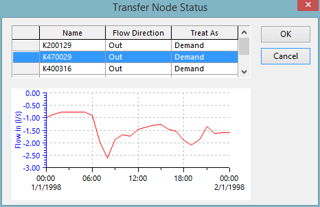

Finestra di dialogo Stato nodo di trasferimento
La finestra di dialogo Stato nodo di trasferimento viene utilizzata durante l'esecuzione di una traccia di isolamento o di un'analisi di isolamento.
La finestra di dialogo viene utilizzata per visualizzare la domanda associata ai nodi di trasferimento nella rete e per controllare se un trasferimento è considerato una domanda o una fornitura.
Per visualizzare la finestra di dialogo, fare clic sul pulsante Nodi di trasferimento nella vista Traccia isolamento/Analizzatore di isolamento.
Per informazioni dettagliate sul processo di Traccia isolamento/Analizzatore di isolamento, vedere Traccia isolamento/Analizzatore di isolamento.
