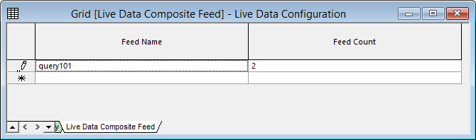

Questa vista consente di combinare i feed di dati live in feed compositi. Un certo numero di feed primari vengono combinati per addizione e sottrazione, utilizzando un fattore di moltiplicazione. Viene utilizzata l'interpolazione se i timestep non coincidono.
Per aprire la vista, fare doppio clic su un oggetto di configurazione dei dati live nella finestra Gruppo di modelli, quindi fare clic sulla scheda Feed composito dati live.
Live Data Composite Feed view
Nota: I dati in questa vista vengono utilizzati per generare l'ID punto dati live, insieme ai dati di Feed dati live e Punto dati live.
Elemento Descrizione
Colonna all'estrema sinistra
Se selezionata, viene selezionata l'intera riga.
Un triangolo in avanti indica la riga corrente.
Un asterisco indica dove è possibile creare un nuovo oggetto immettendone i dettagli (in questo caso, il nome di un feed).

Nome feed
Nome utente per il feed composito.
Conteggio segnali
Sola lettura
Corrisponde al numero di feed di dati live utilizzati nel feed composito (feed a cui viene assegnato un fattore diverso da 0).
Feed Apre la finestra di dialogo Segnali compositi, utilizzata per combinare feed in feed compositi. La finestra di dialogo può essere utilizzata anche per testare/verificare i risultati della query.
