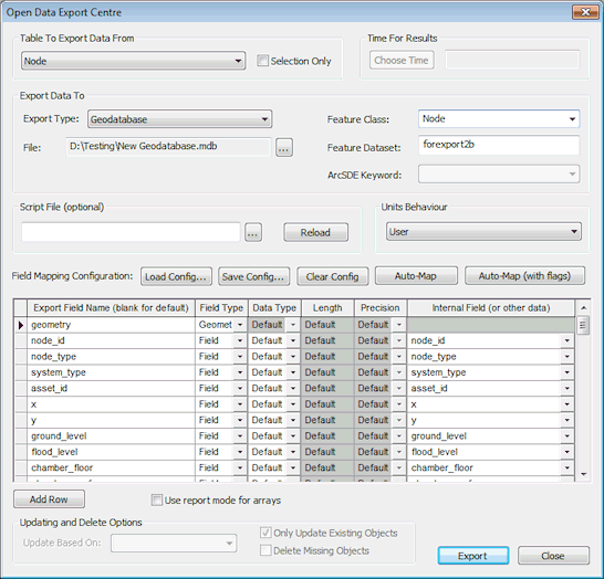

- Nella finestra di dialogo Apri Centro di esportazione dati selezionare la tabella di InfoWorks WS Pro da esportare dal menu a discesa Tabella da cui esportare i dati.
- Selezionare l'opzione Oracle dall'elenco a discesa Tipo di esportazione nella sezione Esporta dati in.
- Utilizzare il pulsante Sfoglia file per stabilire una connessione ad un database esistente. Verrà visualizzata la finestra di dialogo Seleziona dati Oracle.
- Nella finestra di dialogo Seleziona dati Oracle, eseguire la connessione ad un database esistente, selezionare le tabelle utente da visualizzare e fare clic su OK.
- Nella finestra di dialogo Apri Centro di esportazione dati, digitare il nome della nuova classe oggetto nella quale esportare i dati.
- Mappare campi interni di InfoWorks WS Pro a campi di esportazione delle classi oggetto caricando un file di configurazione o mappando manualmente i campi nella griglia Mappatura campi.
- Fare clic sul pulsante Esporta.

- Nella finestra di dialogo Apri Centro di esportazione dati, utilizzare il pulsante Sfoglia per connettersi ad un database esistente. Verrà visualizzata la finestra di dialogo Seleziona dati Oracle.
Ecco come
- In Apri Centro di esportazione dati, selezionare una classe oggetto Database Oracle esistente dall'elenco a discesa Classe oggetto. La sezione Opzioni di aggiornamento ed eliminazione verrà attivata.
- Mappare i campi interni di InfoWorks WS Pro a campi di esportazione della classe oggetto caricando un file di configurazione o mappando manualmente i campi nella griglia Mappatura campi Nella Griglia per mappatura di campi:
