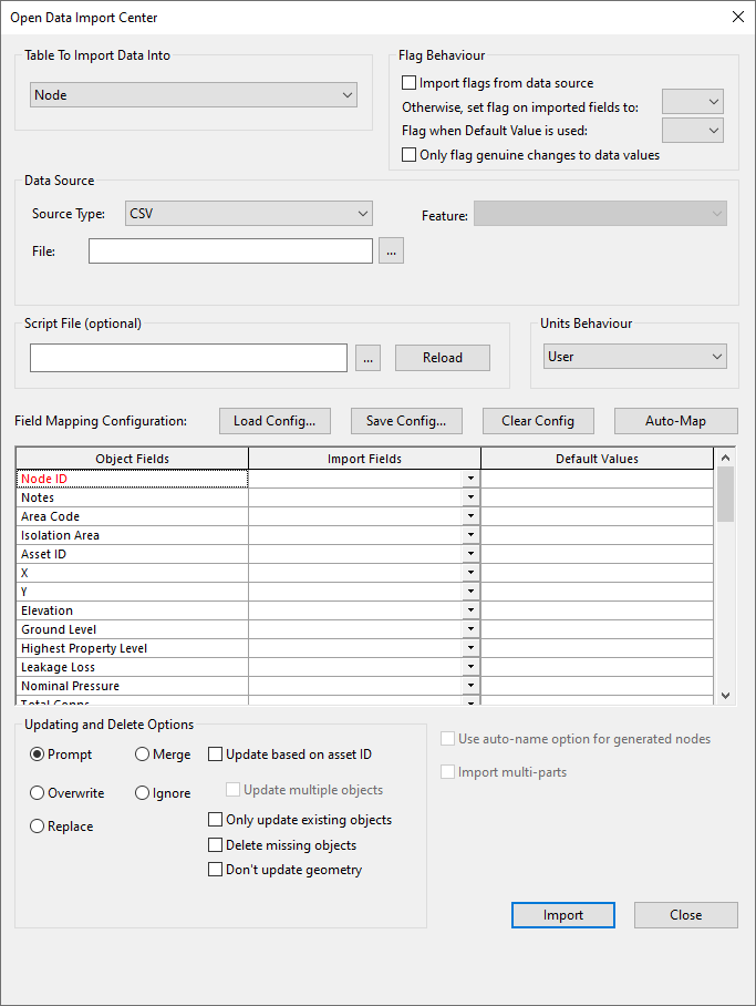

Finestra di dialogo Apri Centro di importazione dati
Questa finestra di dialogo viene utilizzata per importare dati in una rete nuova o esistente.

Elemento Descrizione
Tabella in cui importare i dati
La tabella del database in cui importare i dati. È possibile importare dati solo da una tabella alla volta.
Comportamento flag
I flag da impostare per i dati importati:
Importa flag da origine dati

Origine dati
Consente di selezionare il tipo di dati che si desidera importare. Al termine, sarà necessario inserire altre informazioni, come il nome del file o il nome del layer Planimetria. Potrebbe anche essere necessario scegliere un tipo di dati o una tabella di database contenente i dati da importare.
Tipo sorgente
I tipi di dati che è possibile importare. Vengono elencati solo i tipi di dati validi.

File
Per alcuni tipi di dati è necessario specificare un nome file. È possibile utilizzare il pulsante Sfoglia per trovare il file.
Quando si esegue l'importazione da un database Oracle, viene visualizzata la finestra di dialogo Seleziona dati Oracle.

File di script (facoltativo)
È possibile utilizzare uno script per controllare il processo di importazione in modo più preciso. È possibile utilizzare questa casella per selezionare il file di script.

Comportamento unità
È possibile utilizzare le opzioni in questo elenco a discesa per specificare come vengono gestite le unità durante il processo di importazione. Le opzioni sono:
InfoWorks I dati esterni utilizzano unità native di InfoWorks WS Pro.
Utente I dati esterni utilizzano le unità utente attualmente definite per la rete.

Carica configurazione
Carica un file di configurazione (CFG) salvato in precedenza. Il file contiene solo i dettagli delle impostazioni della griglia di assegnazione. Le altre opzioni della finestra di dialogo, ad esempio il campo Seleziona tabella in cui importare, devono essere impostate in modo che corrispondano a quelle utilizzate quando il file di configurazione è stato salvato.
Salva configurazione
È possibile salvare tutte le impostazioni nella griglia di assegnazione in un file (suffisso CFG). Queste impostazioni possono essere riutilizzate per le importazioni future.
Cancella configurazione
È possibile cancellare tutte le mappature dei campi precedenti utilizzando questo pulsante.
Mappatura automatica
È possibile fare clic su questo pulsante per provare a mappare automaticamente i campi dei dati esterni ai campi del database. Prima di utilizzare questo pulsante, assicurarsi di aver scelto la tabella appropriata nella casella Seleziona tabella in cui importare.
In InfoWorks WS Pro, si usano i nomi di campo standard utilizzati durante l'esportazione da InfoWorks WS Pro vengono utilizzati per tentare di collegare i campi.
Griglia di assegnazione
È possibile utilizzare questa griglia per definire esattamente il modo in cui i dati esterni devono essere importati nei campi del database.

Quando si utilizza questa opzione, è possibile mappare un massimo di 10 campi nella Griglia di assegnazione.
Import
Importa i dati in base alle impostazioni correnti.
Nota: Questa opzione non è disponibile quando si accede ad Apri Centro di importazione dati dall'editor Sequenza di attività.
Salva
Salva tutte le opzioni selezionate nella finestra di dialogo e consente di aggiungerle alla sequenza di attività.
Nota: Questa opzione è disponibile solo quando si accede ad Apri Centro di importazione dati dall'editor Sequenza di attività.
Chiudi
Chiude l'utilità di importazione.
