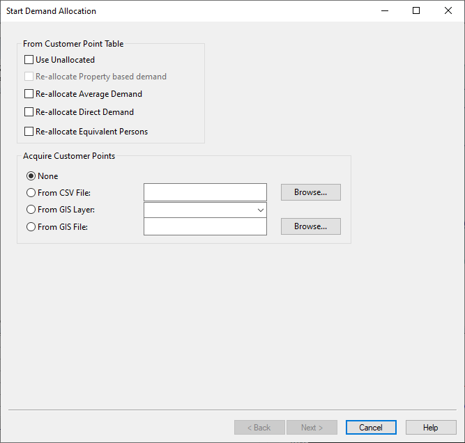

Procedura guidata Allocazione della domanda statica - Pagina Avvia Allocazione domanda
La pagina Avvia Allocazione domanda è la prima pagina visualizzata quando si apre la procedura guidata Allocazione della domanda statica.
Nella pagina iniziale è possibile eseguire diverse azioni:
La convalida dell'allocazione dei punti cliente allocati in precedenza viene eseguita per garantire che la domanda di punti cliente sia stata assegnata correttamente ai nodi. Gli errori vengono visualizzati nella finestra nella metà inferiore della pagina.
Nota:
Se si segue l'allocazione tramite la procedura guidata, i campi di allocazione dei punti cliente derivati verranno contrassegnati come campi di default (#D). Se il punto cliente derivato è stato allocato in precedenza ad una condotta, l'allocazione andrà persa. L'elemento derivato verrà allocato alla stessa condotta del punto cliente principale (se un punto cliente derivato è allocato ad una condotta al momento dell'apertura della procedura guidata verrà visualizzato un avvertimento nella finestra degli errori).
Punti dati esistenti
Se nella griglia di punti cliente sono già presenti punti cliente, nella pagina saranno disponibili le opzioni della casella Da tabella punti cliente:
Nota:
Tuttavia, tenere presente che se vengono importati punti aggiuntivi e vengono utilizzate le opzioni Sovrascrivi o Unisci (pagina Controllo dell'acquisizione dati), i parametri dei punti allocati esistenti potrebbero essere modificati.
È possibile scegliere più opzioni. Se nessuna delle opzioni è selezionata, l'allocazione avrà effetto solo sui punti dati appena importati.
Importazione di punti cliente
È possibile importare i dati dei punti cliente in aggiunta o in sostituzione delle opzioni precedenti. Le opzioni di importazione vengono visualizzate nella casella Acquisizione dei punti cliente. È possibile importare i dati da una sola origine alla volta. Le opzioni sono:
Utilizzare i pulsanti di opzione a sinistra per selezionare l'opzione di importazione corretta. Se i pulsanti Sfoglia o gli elenchi a discesa vengono utilizzati come descritto in precedenza, è necessario selezionare automaticamente l'opzione corretta.
Conclusione
Se è necessario importare nuovi punti, quando si clic su Avanti viene visualizzata la pagina Controllo dell'acquisizione dati. Se si desidera utilizzare solo i punti cliente esistenti, quando si fa clic su Avanti viene visualizzata la pagina di revisione.
Se mancano dei dati necessari nei punti cliente esistenti, verranno visualizzate versioni speciali della pagina di revisione in cui è possibile inserire i dati. Si tornerà quindi alla pagina iniziale.
