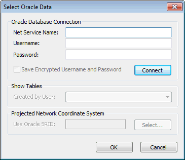

Finestra di dialogo Seleziona dati Oracle
Questa finestra di dialogo viene utilizzata quando si importano dati da un database Oracle tramite Apri Centro di importazione dati o si esportano dati in un database Oracle tramite Apri Centro di esportazione dati.
La finestra di dialogo viene visualizzata quando si cerca un file in Apri Centro di importazione dati o Apri Centro di esportazione dati.
Campo Descrizione
Nome rete servizio
Il nome utilizzato per identificare questa particolare istanza di database Oracle sul PC.
(Esistono varie modalità di impostazione e il software e la documentazione Oracle fanno riferimento ad esse in diversi modi. Una possibile modalità di impostazione, ad esempio, è utilizzando Oracle Net Configuration Assistant, dove viene indicato come il nome del servizio di rete.)
Nome Utente
Nome utente del database per la connessione.
Password
Password del database associata all'utente del database specificato.
Salva nome utente e password crittografati
Abilitata quando si è connessi al database Oracle.
Selezionare questa opzione per ricordare il nome utente e la password la prossima volta che la finestra di dialogo viene aperta. Il nome utente e la password verranno salvati in forma crittografata.
Connetti/Disconnetti
Utilizzare questo pulsante per connettersi/disconnettersi dal database Oracle.
Mostra tabelle create dall'utente
Selezionare un nome utente dall'elenco a discesa Creato dall'utente. Le tabelle create dall'utente selezionato saranno disponibili per la selezione dall'elenco a discesa Oggetto in Apri Centro di importazione dati quando si fa clic su OK.
Utilizzare SRID Oracle
Digitare un identificatore di riferimento Oracle Spatial proiettato oppure fare clic sul pulsante Seleziona per selezionare uno SRID proiettato nella finestra di dialogo Seleziona SRID proiettato Oracle.
