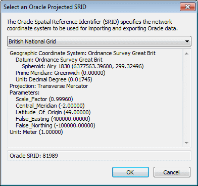

Finestra di dialogo Seleziona SRID proiettato Oracle
La finestra di dialogo Seleziona SRID proiettato Oracle viene utilizzata quando si importano dati da un database Oracle tramite Apri Centro di importazione dati o si esportano dati in un database Oracle tramite Apri Centro di esportazione dati.
La finestra di dialogo viene visualizzata quando si fa clic sul pulsante Seleziona nella finestra di dialogo Seleziona dati Oracle.
Selezionare il sistema di coordinate proiettato da utilizzare per l'importazione o l'esportazione di dati dal database Oracle.
