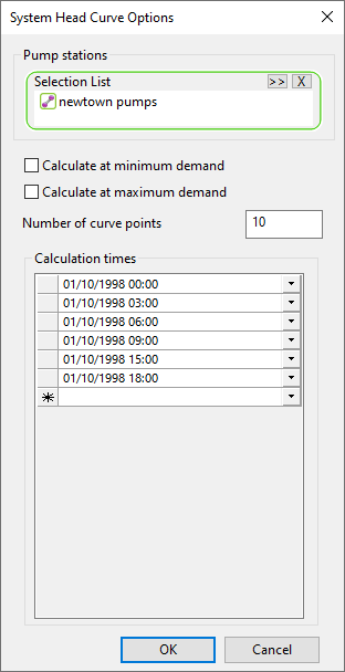

Opzioni curva di carico del sistema
Finestra di dialogo Opzioni curva di carico del sistema
Questa finestra di dialogo consente di controllare l'output della simulazione della curva di carico del sistema.
Mostra immagine
Elemento Descrizione
Stazioni di pompaggio
Elenco di selezione (destinazione di rilascio)
Trascinare l'elenco di selezione di stazioni di pompaggio da analizzare nella casella oppure utilizzare il pulsante Sfoglia per selezionarlo.
Browse Sfoglia Fare clic per aprire una finestra di dialogo in cui è possibile scegliere una simulazione.
Clear Cancella Fare clic per cancellare la voce nella casella Stazioni di pompaggio.
Calcola alla richiesta minima
Consente di calcolare una curva di carico del sistema quando la richiesta è minima.
Calcola alla richiesta massima
Consente di calcolare una curva di carico del sistema quando la richiesta è massima.
Numero di punti curva
Fornisce il livello di dettaglio (punti di test) nella curva di carico del sistema.
Tempi di calcolo
Elenco degli orari in cui verranno calcolate le curve di carico del sistema.
