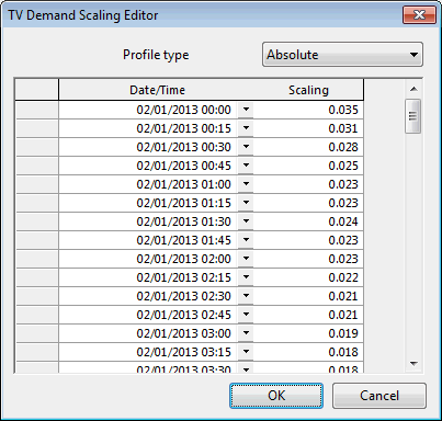

Finestra di dialogo Editor ridimensionamento richieste TV
L'Editor ridimensionamento richieste TV viene utilizzato per visualizzare e modificare profili che variano nel tempo.
Questa finestra di dialogo viene visualizzata quando si fa clic sul pulsante Ellipsis button per un'area nella colonna Modifica profilo della pagina Scalabilità della richiesta variabile nel tempo dell'Editor ridimensionamento richieste TV.
Mostra immagine
TV Demand Scaling Editor
I tipi di profilo disponibili sono 24 ore, 7 giorni e Assoluto.
Suggerimento:
Tenere presente che quando si utilizzano profili variabili nel tempo nel contesto dell'integrazione DemandWatch/IWLive Pro Operator Client, il tipo di profilo di default è Assoluto.

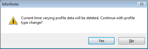

Quando si passa da un tipo di profilo all'altro, viene visualizzato un messaggio simile a quello riportato di seguito:
Switching between time-varying profile types
Fare clic su per continuare (verrà visualizzato un profilo vuoto, pronto per la modifica) o su No per interrompere l'azione (verrà mantenuto il profilo corrente).
