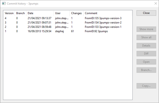

Tra versioni
Incolla e converti per unire il modello
L'opzione Incolla e converti per unire il modello consente di convertire un intero database o gruppo di modelli per utilizzare il controllo della versione di unione. Viene creata una copia dei gruppi di modelli, mentre i gruppi di modelli originali rimangono invariati. Tutti gli oggetti con versione vengono convertiti nel modello di unione del controllo della versione. Le simulazioni e gli altri oggetti vengono copiati e modificati per utilizzare i nuovi oggetti.
Note:
Quando si utilizza questa opzione, gli oggetti della versione di blocco vengono convertiti in oggetti di versione di unione come segue:
I database o i gruppi di modelli di oggetti con versione già inseriti nello stile unione vengono copiati senza modifiche.
Le simulazioni e altri oggetti vengono copiati e i relativi riferimenti vengono aggiornati. Gli oggetti modello base vengono copiati ma non convertiti. Se le simulazioni o i modelli base fanno riferimento ad elementi esistenti in gruppi di modelli diversi, anche tali elementi verranno copiati e verranno posizionati nelle copie dei rispettivi gruppi di modelli.
