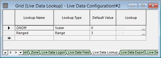

La vista Lookup dati live viene usata per specificare tabelle di lookup che consentono la conversione di valori esterni provenienti dai database di telemetria in valori interni che verranno interpretati correttamente da InfoWorks WS Pro o IWLive Pro Operator Client.
Per aprire la vista, fare doppio clic su un oggetto di configurazione dei dati live nella finestra Gruppo di modelli, quindi fare clic sulla scheda Lookup dati live.
Note:
- I dati in questa vista possono essere immessi manualmente o aggiornati in blocco da file CSV utilizzando Apri Centro di importazione dati.
- Le connessioni ai database di telemetria vengono impostate nella vista Accesso dati live e i feed di dati live disponibili nel database di telemetria vengono quindi specificati nella vista Feed di dati live.
| Elemento
Descrizione
| Colonna all'estrema sinistra
Se selezionata, viene selezionata l'intera riga.
Un triangolo in avanti indica la riga corrente.
Un asterisco indica dove è possibile creare un nuovo oggetto immettendone i dettagli (in questo caso, il nome di un lookup).
| Campi dati
Nome Lookup
Nome utente per la tabella di lookup. Le tabelle di lookup possono essere abilitate per i feed nella vista Feed dati live.
Tipo di lookup
Tipo di lookup:
- Scalare: il valore A viene convertito nel valore B
- Intervallo: un intervallo di valori viene convertito nel valore B
Valore di default
Facoltativo.
Valore utilizzato quando non esiste alcuna corrispondenza per il valore esterno.
Se non viene impostato alcun valore di default, verrà restituito un valore null in assenza di corrispondenza per il valore esterno.
| Lookup
Facendo clic sul pulsante con i puntini di sospensione viene visualizzato l'Editor di Lookup dati live.
Gli elenchi di mappatura o conversione vengono inseriti nell'editor, consentendo la conversione dei valori esterni forniti dai database di telemetria in valori utilizzabili in InfoWorks WS Pro o IWLive Pro Operator Client.
| Opzione del menu contestuale
| Lookup
Visualizza l'Editor di Lookup dati live.
| Proprietà
Visualizza la finestra Proprietà oggetto della vista Lookup dati live che mostra le proprietà di un singolo dato live.
