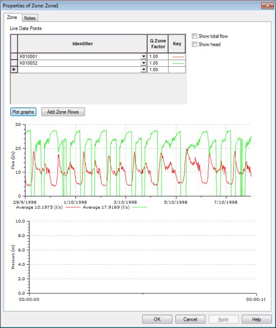

Foglio proprietà Zona dati live - pagina Zona
Questa pagina consente di compilare zone con punti dati live. Una zona è un'area autonoma della rete di fornitura idrica, con uno o un numero molto limitato di immissioni e deflussi. È possibile generare grafici di portata e pressione per le zone in questa pagina.
Nota: I punti dati live provenienti dalle viste Punto dati live, Feed dati live o Feed composito dati live devono già esistere per poter essere aggiunti ad una zona in questa pagina.
Il foglio proprietà viene aperto dalla vista Zona dati live facendo clic con il pulsante destro del mouse sul nome di una zona, selezionando Proprietà dal menu contestuale, selezionando Punti di contribuzione nella finestra proprietà dell'oggetto Zona dati live, quindi selezionando la pagina Zona.

Punti dati live (griglia)
Colonna a sinistra
Se selezionata, viene selezionata l'intera riga.
Un triangolo rivolto a destra denota la riga corrente.
La riga con l'asterisco consente di aggiungere punti dati live a questa zona.
Identificatore
Elenca i punti dati live che esistono in questa zona.
Facendo clic in una cella di questa colonna viene visualizzato un elenco a discesa con i punti dati live esistenti che è possibile includere in questa zona.
Nota: I punti dati live provenienti dalle viste Punto dati live, Feed dati live o Feed composito dati live devono già esistere per poter essere aggiunti.
Se si evidenzia una riga e si preme il tasto Elimina, il punto dati live viene rimosso da questa zona.
Fattore zona Q Opzione utilizzata per bilanciare le portate tra le zone quando un punto dati live è condiviso da due zone (ad esempio una condotta che trasferisce la portata tra di esse). Impostando il fattore come positivo in una zona e negativo nell'altra, le portate totali vengono bilanciate correttamente.
Chiave Colore assegnato automaticamente alla traccia del grafico.
Mostra portata totale
Se l'opzione è deselezionata, ogni portata viene visualizzata rappresentata separatamente nel grafico.
Se l'opzione è selezionata, nel grafico viene visualizzata la somma delle portate di tutti i punti selezionati.
Mostra carico
Se l'opzione è deselezionata, viene visualizzata la pressione per ciascun punto.
Se l'opzione è selezionata, viene visualizzato il carico per ciascun punto.
Traccia grafici (pulsante) Visualizza i grafici di portata e pressione per uno o più punti selezionati nella griglia Punti dati live sopra.
Aggiungi flussi di zona (pulsante)
Disponibile solo quando è aperta una rete con dati di controllo associati.
Consente di cercare punti dati live che monitorano le portate in ingresso o in uscita dalla zona corrente. I punti dati live trovati vengono aggiunti alla griglia Punti dati live, se non sono già presenti.
Questa funzionalità richiede che i codici di area dei nodi di rete corrispondano ai nomi delle zone dei dati live. I punti di immissione e deflusso vengono determinati cercando i collegamenti associati ai dati live che sono connessi ad un nodo con codice area corrispondente all'ID della zona e ad un nodo esterno alla zona corrente.
Grafici
Grafico in alto Visualizza la portata.
Grafico in basso Visualizza la pressione.
Menu contestuale
Stampa grafico: apre una finestra di dialogo di stampa standard per stampare il grafico.
Copia grafico: copia il grafico negli Appunti per incollarlo in altre applicazioni grafiche.
Proprietà grafico: apre la finestra di dialogo Proprietà grafico.
Esporta tracce in CSV: apre la finestra di dialogo Salva con nome di Windows per scegliere la posizione e il nome di un file CSV in cui esportare i dati del grafico.
