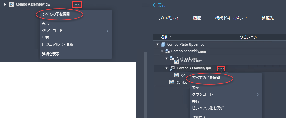

[すべての子を展開]/[すべての子を折りたたむ]
ツリー表示で折りたたまれた行を展開するには:
同様に、展開された行を折りたたむには、親の行にカーソルを合わせ、省略記号アイコン(...)を選択して[すべての子を折りたたむ]を選択します。
