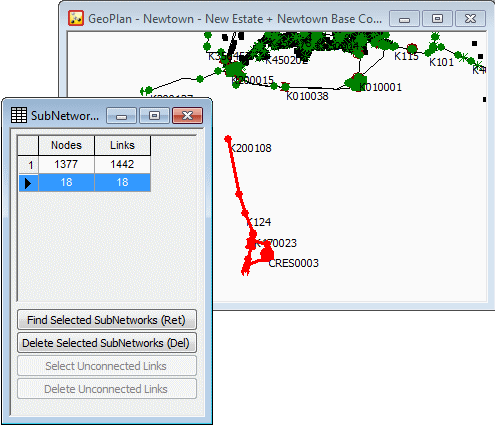

ジオプランで選択された切断状態のサブネットワークを表示する接続トレース ビュー
接続トレースを実行するには、ネットワークを開き、[ジオプラン] [トレーシング ツール] [接続トレース]を選択します。これにより接続トレース ビューが表示され、見つかった個別のサブネットワークのリストと、それぞれのノード数とリンク数が表示されます。
サブネットワークを検索する
[選択サブネットワークを検索(Ret)]ボタンを使用するか、またはキーボードの[Return]キーを使用すると、接続トレース ビューで現在選択されているサブネットワークが選択されて拡大されます。
