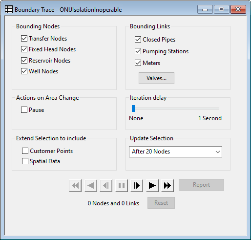

境界トレース
1 つの始点(選択したノードまたはリンク)からトレーシング ツールが定義済みの境界ポイントに到達するまで、外側に向かってトレースできます。
トレースは始点から放射状に広がります。トレースの各分岐は、選択したタイプの境界ポイントまたはネットワークの制限に達すると停止します。
また、トレースが境界ポイントに到達することなく 2 つのエリア間の境界([エリア コード]フィールドというノードを使用して定義)を越えた場合は、トレースを一時停止することもできます。
境界トレース ツールでは、境界トレース ビューを使用します。
トレースの表示速度と画面の更新頻度をコントロールするオプションを設定できます。ビューの下部にあるボタンを使用して、トレースの再生をコントロールすることもできます。
境界トレース ビュー
境界ポイント

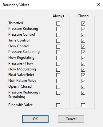

必要に応じて境界ポイントとして選択できるノードとリンクが数種類あり、そこでトレースが停止します。以下に示します。
バルブ
境界ポイントとしてバルブを選択する場合、いくつかのオプションがあります。バルブ オプションは[境界バルブ]ダイアログで設定されます。このダイアログにアクセスするには、境界トレース ビューの[バルブ]ボタンをクリックします。
[境界トレースのバルブ]ダイアログ
オプションは、開いているコントロール データ セットがあるかどうかによって異なります。
注: サービス バルブの存在を示すために、で[バルブ有]チェック ボックスが true に設定されている場合、これらのサービス バルブで停止するようにトレースを指定できます。もちろん、スロットル バルブまたは開/閉バルブを使用してバルブを明示的にモデリングする方がよい方法です。
コントロール データあり
バルブの各タイプは次のとおりです。
各バルブの設定は個別に変更できます。デフォルト設定では、閉じている場合はすべてのバルブ タイプが境界になります。
コントロール データなし
ネットワークに関連付けられたコントロール データ セットがない場合:
エリアを変更する
すべてのモデル ノードの[エリア コード]フィールドは、給水システムのさまざまな地区計量エリア(DMA)やその他の運用部門を識別するためによく使用されます。
境界トレース ツールが境界にぶつかることなく、[エリア コード]フィールドが変更された(つまり、リンクが 2 つのエリアの境界をまたぐ)かどうかを把握すると便利な場合があります。
トレースでそのようなリンクが見つかった場合に使用できるオプションがあります
トレースをコントロールする
ビューの下部には、境界トレースの表示をコントロールするためのボタン セットがあります。これらのボタンは、[リプレイ]ツールバーのシミュレーション再生ボタンと非常によく似ています。
境界トレースを表示する前に、次の 2 つのオプションを設定できます。
次のボタンを使用して、トレース表示をコントロールできます。
再生(または逆再生)。これらのボタンを使用して、トレースを連続的に前後に移動します。[反復遅れ]により、ノード間に遅延時間が適用されます。[選択を更新]の値により、ノード数、リンク数、および選択が更新される前に、トレースに追加する(またはトレースから削除する)ノードの数が設定されます。
コマ送り。トレースから 1 つのノードを追加(または削除)します。ノード数、リンク数、および選択は、そのコマの後に更新されます
早送り(または戻る)。[反復遅れ]は無視されます。[選択を更新]により、ノードとリンクの数を更新する頻度が設定されます。選択は、トレースが完了または一時停止された後にのみ更新されます。
一時停止。トレースを手動で一時停止します
[レポート]ボタン 閉じる必要があるバルブ、および操作できないため、または既に閉じているために無視されるバルブを一覧表示します。
Reset ボタン
トレース履歴を削除し、ジオプラン上のすべての選択を消去します。トレースを繰り返す前に、新しい開始ノードまたはリンクを選択する必要があります。
ネットワークの変更を行う
境界トレース ビューは、現在のトレースの履歴を保持し、現在のトレースに関係する変更が行われたかどうかをネットワークで監視します。つまり、境界トレース ビューが開いている間は、ネットワークを調整してからトレースを再開して、調整の効果を確認できます。
InfoWorks で現在のトレースに影響する変更が検出された場合、トレースは調整されたノードまたはリンクがトレースの一部になる前のポイントまで自動的に巻き戻されます。
境界トレース法
境界トレースを実行するには
  1. ネットワークを開きます。ネットワークがチェック アウトされているかどうかは関係ありません。ただし、境界トレースの実行中に変更が必要になる場合があります。これは、ネットワークがチェック アウトされている場合にのみ実行できます。
  2. コントロール データ セットを開くことができます。コントロール データがネットワークに関連付けられている場合、使用可能なトレース オプションは増えます
  3. [ジオプラン] [トレーシング ツール] [境界トレース]を選択します。これにより、境界トレース ビューが表示されます。
    または、[ツール]ツールバーから[境界トレース]ボタンを選択することもできます。
  4. 適切な境界オブジェクトを選択します。必要に応じて、[バルブ]ボタンを使用してバルブのオプションを変更します。
  5. トレース内のリンクのいずれかの終端ノードで[エリア コード]フィールドが異なる場合のアクションを決定します。
  6. トレース表示オプションを選択します。
  7. 再生ボタンを使用して、トレースを前後に移動します。
  8. 必要に応じてネットワークに変更を加え、トレースを続行するか、[リセット]ボタンを使用して履歴をクリアしてから、もう一度開始します。
