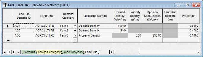

土地利用の定義は、ポリゴン グリッドの土地利用グリッド ビューで作成され、グリッドまたは土地利用プロパティ シートで編集できます。
土地利用の定義は、1 つまたは複数の土地利用需要オブジェクトから構成できます。
上の例では以下のようになります。
