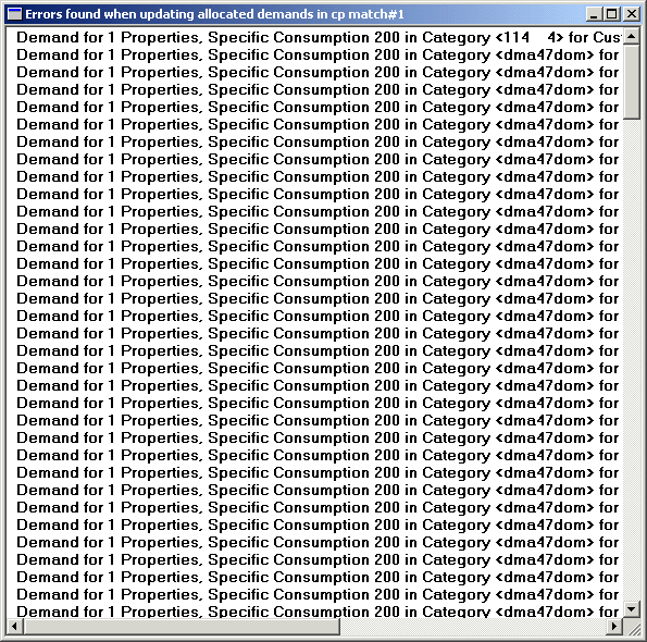

配分需要エラー ログは、顧客ポイント ベースの需要にエラーがある場合に、ネットワークをチェック アウトすると表示されます。
ネットワークをチェック アウトすると、InfoWorks WS Pro により、顧客ポイント需要がノードに適切に配分されていることを確認するために、配分済みの顧客ポイントがすべてレビューされます。顧客ポイントのデータが配分先のノードで見つからない場合は、エラー ログにエラー メッセージが記載されます。カテゴリー タイプ(特定消費/平均需要/需要係数)とユーザー カテゴリーは、顧客ポイントと完全に一致する必要があります。
エラーの主な原因は、顧客ポイントではなく、ノードで編集されている顧客ポイント需要にあります(バージョン 5.0 より前のバージョンで発生する可能性があります)。[ノード需要]ページでデータを編集しても、顧客ポイント データは更新されません。

配分された需要に関するエラー メッセージの例
顧客ポイント <CP> に対する 1 プロパティの需要、カテゴリー <Y> における特定消費 <X> がノード <N> に見つかりません。
顧客ポイント CP に対する顧客ポイント需要がノード N に見つかりませんでした。原因としては、特定消費 X または需要カテゴリー Y が顧客ポイントではなくノードで編集されていることが考えられます。InfoWorks WS Pro は顧客ポイント情報が正しいとみなして、ノード N に顧客ポイントの需要エントリを作成します。
顧客ポイント <CP> に対するカテゴリー <Y> の平均需要 <X> がノード <N> に見つかりません。
顧客ポイント CP に対する顧客ポイント需要がノード N に見つかりませんでした。原因としては、需要カテゴリー タイプが顧客ポイントではなくノードで編集されていることが考えられます。InfoWorks WS Pro は顧客ポイント情報が正しいとみなして、ノード N に顧客ポイントの需要エントリを作成します。
