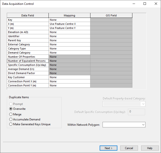

静的需要配分ウィザードの[データ取得コントロール]ページは、新しい顧客ポイントをインポートする場合にのみ表示されます。
このページでは、インポート データのフィールドが InfoWorks データベースのデータ フィールドにマッピングされます。これらのフィールドの詳細については、「マッピング オプション」のトピックを参照してください。CSV ファイルをインポートする場合は、事前に CSV データの構造を把握しておく必要があります。
データ フィールド 説明
データフィールド マッピング グリッド
インポート データのフィールドを InfoWorks データベースのデータ フィールドにマッピングします。
データ フィールド
InfoWorks データベース フィールドの読み取り専用列です。
マッピング
データ フィールドと CSV または GIS フィールド間のマッピング。
CSV フィールド/GIS フィールド
インポートする CSV または GIS ファイルのフィールド。
データベース内の顧客ポイント データ フィールドへのインポート データのマッピングの詳細については、「マッピング オプション」のトピックを参照してください。
重複アイテム
重複した識別子を持つデータを処理する場合、いくつかのオプションがあります。識別子は、次の場合に重複する可能性があります。
  • 2 回目のデータをインポートする
  • 識別子にマッピングされた CSV フィールドまたは GIS フィールドが一意ではないデータをインポートする
  • 複数の顧客ポイントが同じ場所にある場合に識別子を作成する
使用可能なオプションは次のとおりです。
プロンプト
このオプションはまだ実装されていません。
上書き
このオプションがデフォルト値です。同じキーを持つ新しいレコードによって、既存のレコードが置き換えられます。[生成されたキーを固有にする]オプションを選択しない限り、自動生成されたキーを持つ新しいオブジェクトもこの対象に含まれます。
合併
新しいオブジェクトのフィールドにデータが入っている場合は、既存のオブジェクトのデータを置き換えます。既存オブジェクトの他のフィールドは変更しません。
要求を蓄積
InfoWorks により、インポートされたポイントと同じ名前の既存のカテゴリー タイプが比較されます。2 つのオブジェクトが特定の一致ルールを満たさない場合、既存のオブジェクトは変更されず、新しい(インポートされた)オブジェクトは破棄されます。
ルールは次のとおりです。
  • [カテゴリー タイプ]フィールドが一致している必要があります
  • [外部カテゴリー]と[ユーザー カテゴリー](需要カテゴリー)フィールドが一致している必要があります
  • プロパティ ベースのポイントの場合、[特定消費]フィールドが一致している必要があります
ポイントがルールを満たす場合、既存のオブジェクトは次のもので更新されます。
  • プロパティ ベース: プロパティ数の合計
  • 平均: 平均需要の合計
  • 直接: 直接需要係数の合計
生成されたキーを固有にする
InfoWorks は、すべての新しいオブジェクトに対して一意になるようにキーを調整します
デフォルト プロパティベース カテゴリー
インポート ファイルでユーザー カテゴリー(需要カテゴリー)データが見つからない場合に使用される需要カテゴリー名。これは、入力するか、ウィザードの使用時に適切な需要ダイアグラムが開いている場合は、ドロップダウン リストから選択することができます。
デフォルト特定消費
インポート ファイルで特定消費データが欠落しているすべてのプロパティ ベース需要に使用される特定消費値
ネットワーク ポリゴン内
選択したネットワーク ポリゴン内のデータのみを取得します。需要が関連付けられている地理的領域を制限するのに役立ちます。これにより、ファイル内に存在していても、現在のモデルに適用されないデータを除外できます。
必須データ
インポート ファイルでデータが必須となるフィールドは、キー、X、Y フィールドだけです。キー フィールドは、データベース内の顧客ポイント オブジェクトを一意に識別するものでなくてはなりません。したがって、顧客ポイントの複数のファイルをインポートした場合、キーが現在のファイル内で固有であるだけでは不十分です。
必要に応じて、InfoWorks にキーを生成することを許可できます。キーのマッピングを[なし]のままにします。InfoWorks は、データ ファイル内の X 値と Y 値に基づいてキーを作成します。
