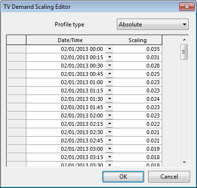

[TV 需要スケーリング エディタ]ダイアログ
[TV 需要スケーリング エディタ]は、時系列プロファイルの表示と編集に使用します。
このダイアログは、[需要スケーリング エディタ]の[時変動需要のスケーリング]ページの[プロファイルの編集]列で Ellipsis button ボタンをクリックすると表示されます。
画像を表示
TV Demand Scaling Editor
使用可能なプロファイル タイプは、[24 時間][7 日]、および[絶対値]です。
