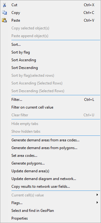

[需要エリア]グリッド ビューのコンテキスト メニュー オプション
該当するデータ行を右クリックすると、コンテキスト メニューが表示されます。複数の行にメニュー項目を適用するには、複数の行を選択して右クリックします。複数の行のプロパティを一度に表示することはできません。複数の行が選択されている場合は、現在のセルを含む行のプロパティが表示されます。
- [エリア コードから需要エリアを生成]はノード オブジェクトの既存のエリア コードから、[ポリゴンから需要エリアを生成]は提供された一連のポリゴンから、それぞれ需要エリアを生成します。詳細については、以下の「需要エリアを生成する」を参照してください。
- [エリア コードの設定]は、需要エリア内のすべてのノードのエリア コードを需要エリア ID に設定します。
- [ポリゴンを生成]は、境界条件に基づいて、隣接する一連の需要エリアに対してポリゴンを生成します。各エリアのポリゴンは、そのエリア内のすべてのノード、リンク、および配分された顧客ポイントを囲みます。隣接するエリアのポリゴン境界は一致します。作成されたポリゴンを境界ポリゴンで囲むこともできます。囲まない場合は、ネットワーク範囲がポリゴンの外側の制限とみなされます。
- [需要エリアの更新]は、需要分析を再計算して検証を行い、検証結果をグリッド ビューに報告します。
- [需要ダイアグラムとネットワークを更新]は、需要ダイアグラムの計算済みプロファイルまたはネットワークの需要と漏水(あるいはその両方)を更新します。詳細については、以下の「需要ダイアグラムとネットワークを更新する」を参照してください。
- [ネットワーク ユーザー フィールドに結果をコピー]は、選択したオブジェクト タイプの結果フィールドを、関連するユーザー ナンバー フィールドにコピーします。
- [ジオプランで選択と検索]は、選択した需要エリアに現在あるネットワーク オブジェクトを選択します。
- [プロパティ]は、グリッドで選択した 1 つの行のプロパティ シートを表示します。詳細については、以下の「需要エリアのプロパティ」を参照してください。

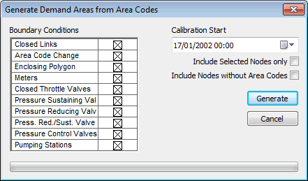

需要エリアを生成する
[需要エリア]グリッド ビューを右クリックし、コンテキスト メニューから[エリア コードから需要エリアを生成]または[ポリゴンから需要エリアを生成]を選択します。[需要エリアを生成]ダイアログが表示されます。
[需要エリアを生成]ダイアログ
エリア コードから(推奨)
エリア コードから需要エリアを生成する場合、InfoWorks では次の手順が使用されます。
- ネットワーク内のノードをランダムに選択します。このノードがシード ノードになります。
- そのシード ノードから、いずれかの境界条件またはネットワークの制限が満たされるまでトレースします。選択されたノードは、以降の検索から除外されます。
- 最初に選択したシード ノードと同じ需要エリア コードを持つネットワーク内の他のノードを検索します。
- ステージ 3 で見つかったノードに対して、ステージ 1 ~ 3 が繰り返されます。その結果として選択されたノードとリンクにより、需要エリアが定義されます。
- すべてのノードが検索から除外されて、需要エリアの作成が完了するまで、ステージ 1 ~ 4 が繰り返されます。
選択したエリア コードに対してのみ需要エリアを生成するには、[選択ノードのみを含める]チェックボックスをオンにします。ジオプランで現在ハイライトされているノードのみがシード ノードとして選択されるようになります。
エリア コードのないノードをシード ノードとして選択できるようにするには、[エリア コードのないノードを含める]チェックボックスをオンにします。

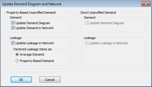

[需要エリア]グリッド ビューを右クリックし、コンテキスト メニューから[需要ダイアグラムとネットワークを更新]を選択します。[需要ダイアグラムとネットワークを更新]ダイアログが表示されます。
要求
需要ダイアグラムを更新: このボックスをオンにすると、需要ダイアグラムが更新されます。[需要エリア]の[パラメータ]ページで不明需要として選択された需要カテゴリー プロファイルが、需要エリア分析から計算された不明需要で更新されます。
ネットワークの要求を更新([不明需要]が[プロパティ ベース]の場合のみ): このボックスをオンにすると、ネットワーク内のノードに割り当てられた需要が更新されます。[ノード需要]ページの需要グリッドの特定消費値が、需要エリア分析から計算された特定消費で更新されます。
漏水
ネットワークの漏水を更新: このボックスをオンにすると、ネットワーク内のノードに割り当てられた漏水が更新されます。
算入した漏水を更新する場合、次の 2 つのオプションがあります。
- 平均需要として更新: [ノード需要]ページの需要グリッドの平均需要値が、需要エリア分析から計算された平均需要で更新されます。
- プロパティ ベースの需要として更新: [ノード需要]ページの需要グリッドの特定消費値が、需要エリア分析から計算された特定消費で更新されます。

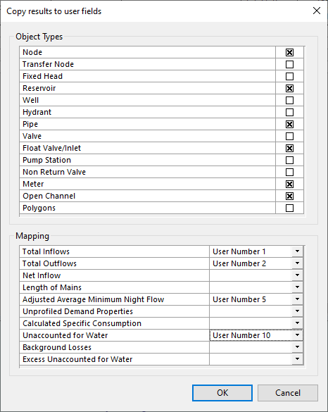

結果をネットワーク ユーザー フィールドにコピーする
[需要エリア]グリッド ビューを右クリックし、コンテキスト メニューから[ネットワーク ユーザー フィールドに結果をコピー]を選択します。[結果をユーザー フィールドにコピー]ダイアログが表示されます。
[オブジェクト タイプ]ボックスを使用して、含めるオブジェクト タイプを選択します。[マッピング]で、ドロップダウン メニューから適切なユーザー ナンバーを選択します。
[OK]をクリックすると、選択したオブジェクト タイプの結果フィールドが、関連するユーザー ナンバー フィールドにコピーされます。
