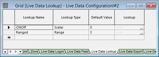

ライブ データ ルックアップ ビューは、テレメトリ データベースからの外部値を InfoWorks WS Pro または IWLive Pro Operator Client によって正しく解釈される内部値に変換できるルックアップ テーブルを指定するために使用します。
このビューは、[モデル グループ]ウィンドウでライブ データ コンフィギュレーション オブジェクトをダブルクリックし、[ライブ データ ルックアップ]タブをクリックすると開きます。
Live Data Lookup tab
項目 説明
左端の列
クリックすると、行全体が選択されます。
前方の三角形は現在の行を示します。
アスタリスクは、詳細入力(この場合はルックアップ名の入力)によって新しいオブジェクトを作成できる場所を示します。
フィールド
ルックアップ名
ルックアップ テーブルのユーザー名。ルックアップ テーブルは、ライブ データ ソース ビューでのデータ ソースに対して有効にすることができます。
ルックアップ タイプ
ルックアップのタイプ:
  • スカラー: 値 A を値 B に変換します
  • 範囲: 値の範囲を値 B に変換します
既定値
(オプション)
外部の値に一致しない場合に使用される値です。
既定値が設定されていない場合は、外部値に一致するものがないときに null 値が返されます。
[ルックアップ(L)]
省略記号ボタンをクリックすると、ライブ データ ルックアップ エディタが表示されます。
マッピング リストまたは変換リストをエディタに入力すると、テレメトリ データベースによって提供される外部値を InfoWorks WS Pro または IWLive Pro Operator Client で使用する値に変換できます。
コンテキスト メニューのオプション
[ルックアップ(L)] ライブ データ ルックアップ エディタを表示します。
プロパティ
ライブ データ ルックアップの[オブジェクト プロパティ]ウィンドウに、単一のライブ データのプロパティが表示されます。
