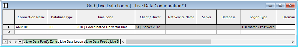

ライブ データ ログオン ビュー
ライブ データ グリッド - ライブ データ ログオン ビュー
このビューは、1 つ以上のテレメトリ データベースへの接続を指定するために使用します。
このビューを表示するには、[モデル グループ]ウィンドウでライブ データ コンフィギュレーション オブジェクトをダブルクリックして、[ライブ データ ログオン]タブを選択します。
注:
項目 説明
左端の列
クリックすると、行全体が選択されます。
前方の三角形は現在の行を示します。
アスタリスクは、詳細入力(この場合は接続名の入力)によって新しいオブジェクトを作成できる場所を示します。
