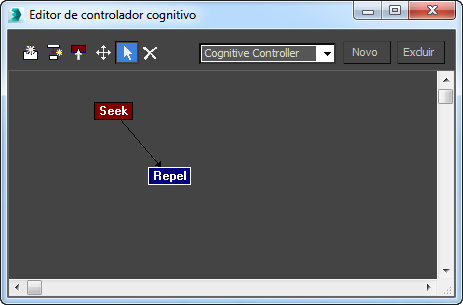

A interface do editor consiste em uma barra de ferramentas baseada em ícone acima de uma janela que contém o diagrama de estado. Quando você abre o editor pela primeira vez, nenhum diagrama de estado existe. Comece clicando no botão Novo para criar um novo diagrama de estado.

Criar estado
Permite criar novos estados no diagrama. Clique neste botão e, em seguida, clique na área do diagrama de estado para adicionar estados. Um estado aparece como uma caixa retangular que contém o nome do estado.
O primeiro estado adicionado é, por padrão, o primeiro estado no controlador que é executado quando a simulação é executada. Isso é indicado por sua cor vermelha; os estados adicionados subsequentemente são azuis. Para definir outro estado para executar primeiro, use a função Definir estado inicial.
Especifique o nome de um estado e os comportamentos editando o estado. Para editar um estado, clique com o botão direito do mouse nele. Isso abre o Caixa de diálogo Estado.
Criar transição
Permite vincular estados com transições. Clique neste botão e, em seguida, arraste entre dois estados para criar a transição, começando com o estado anterior. A transição é exibida como uma seta preta apontando do primeiro para o segundo estado. Alternativamente, se clicar em um estado com a ferramenta Criar transição ativa, você criará uma transição que volta para o estado em si.
Clique com o botão direito do mouse em uma transição para especificar suas características e condições ao editar a transição. Isso abre o Caixa de diálogo de transição de estado.
