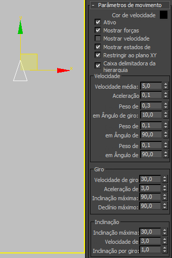

- No
painel Modificar
implementação de Parâmetros de Movimento, defina a velocidade apropriada e os limites de giro para o delegado.
Isto é análogo para definir como um determinado animal ou objeto se move. É um pássaro, um peixe, um projétil ou um avião?

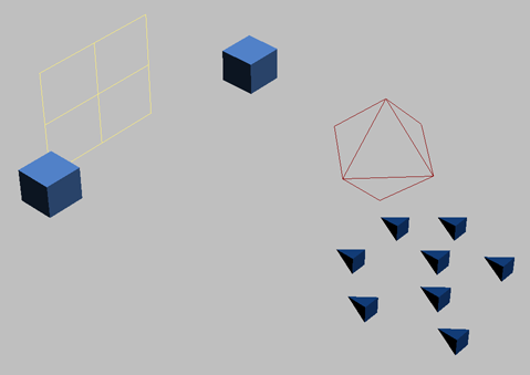

- Faça os clones do delegado, seja com as ferramentas de clonagem 3ds Max ou ao dispersar delegados.
- Crie os objetos 3ds Max para serem usados com comportamentos, como grades ou objetos para buscar ou evitar. Estes objetos normalmente correspondem aos objetos na sua cena. Por exemplo, é possível criar uma grade em uma porta aberta para atrair delegados ou uma caixa em um obstáculo para repelir os delegados.

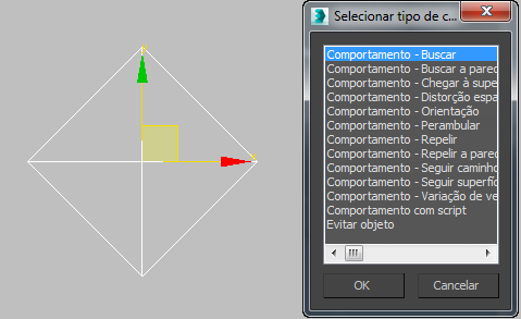

- Adicione um ou mais Comportamentos. Modifique cada configuração de comportamento para ser apropriada para membros da multidão.

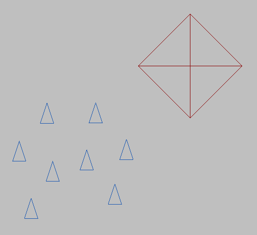

- Resolva a simulação.
- Observe a simulação resolvida. Se precisar de correção, faça as alterações aos comportamentos ou aos parâmetros de delegados. Resolva novamente e continue até que a simulação funcione como esperado.
