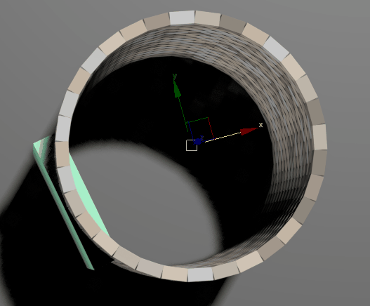

- Pick Cull Object
- Quando um objeto de seleção é escolhido, os clones são removidos se estiverem fora do volume do objeto de polígono selecionado.
- No exemplo a seguir, o retângulo é o objeto de seleção. Todos os tijolos da torre são removidos, exceto aqueles que estão no volume do retângulo.
Nota: Para obter resultados previsíveis, assegure-se de que o objeto de seleção não tenha furos abertos ou folgas.
Nota: Clique com o botão direito em Pick Cull Object e selecione Clear Cull Object para redefinir o objeto de seleção.

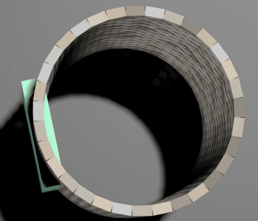

- Invert
- Quando selecionado, os clones serão removidos se estiverem no volume do objeto de polígono selecionado.
- No exemplo a seguir, este parâmetro foi utilizado para criar uma abertura em uma torre de tijolos. O objeto de seleção, um retângulo, foi posicionado para que circunde totalmente os tijolos. Quando o retângulo está oculto, podemos ver que os tijolos contidos no volume do retângulo foram removidos da torre.
