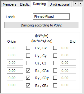

Articulação – Amortecimento
Quando a guia Amortecimento é selecionada, a caixa de diálogo Nova definição de articulação é exibida.
Para definir uma articulação com amortecimento, especifique uma legenda de articulação, selecione os graus de liberdade fixos na origem e no final do membro e defina os valores dos coeficientes de amortecimento CX, CY, CZ, CRX, CRY e CRZ (esses são os componentes da matriz de amortecimento C). O número de coeficientes de amortecimento disponíveis depende do tipo de estrutura (estrutura 2D, treliça 3D, placa etc.). O valor de amortecimento é considerado somente na análise de histórico de tempo.
Clicar em Amortecimento conforme PS92 abre uma caixa de diálogo para definir os valores de amortecimento usados na fórmula fornecida na norma sísmica PS 92. No ponto 5, Seção 6.2.3.4 da norma sísmica francesa PS 92 (NF P 06-013), é necessário considerar as interações da estrutura com o solo; e, portanto, sua influência no valor de amortecimento da estrutura.
Nota: Só é possível definir um coeficiente de amortecimento (como o coeficiente de amortecimento para a direção UZ) para a direção de articulação (ou seja, para a direção UZ).
