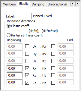

Quando a guia Elástica é selecionada, a caixa de diálogo Nova definição de liberação é exibida.
Para definir uma liberação elástica, atribua uma legenda, selecione os graus de liberdade da liberação no início e no fim do elemento do membro. Além disso, você especifica os seguintes parâmetros:
- Valores dos coeficientes elásticos.
- Valores dos coeficientes de redução de rigidez. Os valores desses coeficientes variam entre: 0,0 (direção com liberação) e 1,0 (sem liberação). O valor da rigidez do elemento é multiplicado pelo valor do coeficiente no final apropriado.
Nota: O coeficiente elástico (como o coeficiente elástico para a direção UZ) pode ser definido somente para a direção com liberação (ou seja, para a direção UZ).
