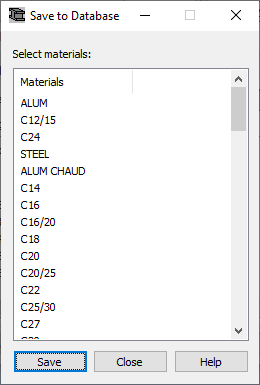

Salvar materiais no banco de dados
Essa caixa de diálogo salva um material no banco de dados de materiais atual. Abra a caixa de diálogo clicando em na caixa de diálogo Materiais.
Uma lista de materiais definidos no Robot é exibida na parte central da caixa de diálogo. Ao abrir a caixa de diálogo, o programa realça todos os materiais que não foram salvos no banco de dados. Ao clicar em , os materiais realçados são salvos no banco de dados de materiais atual.
Nota: Se você definir um material usando um nome que já existe no banco de dados de materiais e salvá-lo em um arquivo *.RTD, quando abrir o arquivo no Robot, os parâmetros do material serão lidos do arquivo *.RTD, e não do banco de dados de materiais.
