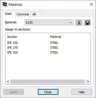

Use a caixa de diálogo Materiais para atribuir materiais às seções selecionadas na lista de seções ativas (a lista da opção Atribuir a seções).

Caixa de diálogo Elementos
A parte superior da caixa de diálogo Materiais apresenta uma lista de materiais disponíveis. Uma lista de seções é exibida abaixo. A exibição consiste em duas colunas: as legendas de seções definidas e os materiais atribuídos a elas. A lista na caixa de diálogo Materiais é a mesma que a lista na caixa de diálogo Cortes.
A parte superior da caixa de diálogo apresenta os seguintes botões:
– Exclui todos os materiais e todos os atributos (seções e espessuras) com materiais que não estão na estrutura.
– Abre a caixa de diálogo Salvar no banco de dados, onde é possível salvar os materiais no banco de dados de materiais atual.
Nota: Se você definir um material usando um nome que já existe no banco de dados de materiais e salvá-lo em um arquivo *.RTD, quando abrir o arquivo no Robot, os parâmetros do material serão lidos do arquivo *.RTD, e não do banco de dados de materiais.
Para atribuir um material a uma seção:
- Selecione a guia apropriada (Aço, Concreto ou Tudo).
- Clique na seção.
- Selecione o material apropriado na lista de materiais.
- Clique em Aplicar.
O material é atribuído às barras ao atribuir as seções.
