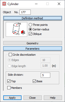

Abra a caixa de diálogo Cilindro, que permite definir cilindros no Robot, usando um dos métodos:
- Clique no menu Geometria > Objetos > Cilindro.
- Clique em
A caixa de diálogo contém quatro partes:
- Campo Objeto, que é o número do objeto criado ou selecionado
- Método de definição
- Geometria
- Parâmetros.
Quando a caixa de diálogo Cilindro estiver totalmente aberta, clicar em um dos três botões (Método de definição, Geometria ou Parâmetros) minimiza a parte correspondente da caixa de diálogo para que ela exiba somente as opções usadas em um determinado momento. Quando a janela está minimizada, clicar em um dos botões estende a caixa de diálogo.

Parâmetros
O campo Discretização está na caixa de diálogo Parâmetros.
Quando a opção Discretização circular está desmarcada, o círculo para a base do cilindro é criado usando o método analítico.
Quando a opção Discretização circular está selecionada, é possível definir os parâmetros para dividir o círculo, que é a base do cilindro:
- Arestas – O número de lados de um polígono que se aproxima de um círculo (o polígono inscrito num círculo).
- Comprimento da aresta – O comprimento das laterais de um polígono que se aproxima de um círculo (o polígono inscrito num círculo).
Ele também tem as seguintes opções:
- Topo – Quando selecionada ao definir o cilindro, a parede do objeto (a parte superior) é criada.
- Base – Quando selecionada ao definir um cilindro, a parede do objeto (a base) é criada.
- Sólido – Selecionar essa opção cria um cilindro como uma estrutura volumétrica (sólido). A opção está disponível para estruturas volumétricas.
- Divisão lateral – Especifica o número de divisões ao longo da altura do cilindro.
- Membros – Quando selecionada essa opção, o cilindro consiste em elementos de barra (as partes individuais de um cilindro serão membros). Quando a opção está desmarcada, um cilindro é gerado como um objeto 2D (placa, casca) ou um objeto 3D (sólido).
