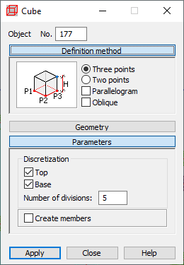

Abra a caixa de diálogo Cubo, que permite definir cubos no Robot através de um dos seguintes métodos:
- Clique no menu Geometria > Objetos > Cubo.
- Clique em
A caixa de diálogo apresenta quatro partes:
- Campo Objeto, que exibe o número do objeto criado ou selecionado
- Método de definição
- Geometria
- Parâmetros.
Quando a caixa de diálogo Cubo está totalmente aberta, clicar em um dos três botões (Método de definição, Geometria ou Parâmetros) minimiza a parte correspondente da caixa de diálogo, de modo que seja exibida somente as opções usadas em um determinado momento. Quando a janela está minimizada, clicar em um dos botões estende a caixa de diálogo.
Método de definição
As opções para selecionar o método para definir um círculo estão localizadas em Método de definição. A seguir, são descritos os métodos para definir um cubo:
A definição de um cubo consiste em duas partes:
- Definição do quadrângulo – a base do cubo
Os diagramas a seguir mostram os métodos gerais para definir um retângulo:
O retângulo é definido através de três vértices do retângulo.
O retângulo é definido através de dois vértices opostos do retângulo.
Quando a opção Paralelogramo for selecionada (
), o objeto será definido como um paralelogramo (os ângulos no quadrângulo não precisarão estar à direita). Quando essa opção estiver desmarcada, o objeto será definido como um retângulo.
Nota: Ao selecionar a opção Três pontos, um paralelogramo é definido.
- Seleção do tipo de cubo
Cubo reto
Na caixa de diálogo Geometria, o campo Altura (altura do cubo) está disponível.
Cubo oblíquo
Na caixa de diálogo Geometria, o campo PH de ponto (ponto que descreve a posição do vértice do cubo) está disponível.
Nota: Os diagramas mudam de acordo com o método selecionado para definir a base do cubo. No entanto, as regras para definir o cubo não são alteradas.

Parâmetros
O campo Discretização encontra-se na caixa de diálogo Parâmetros. Esse campo contém as seguintes opções:
- Parte superior – Quando essa opção é selecionada ao definir o cubo, é criada a parede do objeto (a parte superior).
- Base – Quando essa opção é selecionada ao definir um cubo, é criada a parede do objeto (a base).
- Sólido – Quando essa opção é selecionada, um cubo é criado como uma estrutura volumétrica (sólido). A opção está disponível para estruturas volumétricas.
- Criar membros – Quando essa opção é selecionada (
), o cubo é formado por elementos de membro (as partes individuais de um cubo são os membros). Quando essa opção está desmarcada, um cubo é gerado como um objeto 2D (placa, casca) ou um objeto 3D (sólido).
