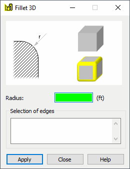

Concordância 3D
Essa opção define arcos (concordâncias) entre as arestas das paredes que formam um objeto 3D. A opção está disponível através de um dos seguintes métodos:
A opção está disponível para os seguintes tipos de estrutura: estruturas volumétricas e cascas.
Para definir uma concordância:
  1. No campo Seleção de arestas, especifique (ou realce na área de desenho) as arestas (pelo menos duas arestas) para as quais deve ser definida uma concordância.
  2. No campo Raio, especifique um raio para a concordância.
  3. Clique em Aplicar.
A imagem a seguir mostra um objeto após a execução da operação de concordância 3D (três arestas foram selecionadas).
