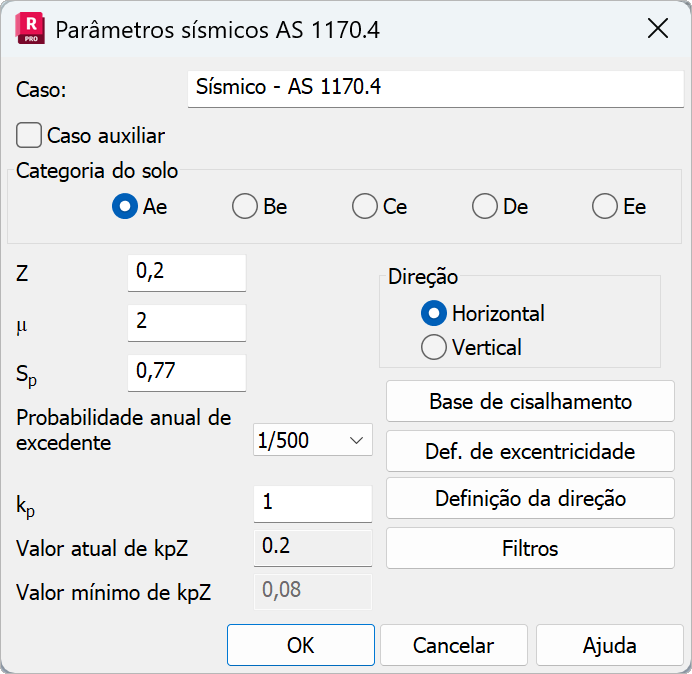

Os parâmetros de uma análise sísmica da estrutura dependem da norma sísmica usada durante os cálculos de uma estrutura influenciada por cargas sísmicas. Selecione a norma sísmica australiana 1170.4 na caixa de diálogo Nova definição de caso ou clique em Parâmetros na caixa de diálogo Tipo de análise.
Para executar a análise sísmica de acordo com as regras fornecidas na norma AS 1170.4:2007, defina os seguintes parâmetros:
De acordo com a cláusula 3.3, o valor mínimo do produto kpZ deve ser limitado:
Na parte inferior da caixa de diálogo, estão localizados os botões Definição da direção e Filtros.
Clique no botão adicional Cisalhamento base para abrir a caixa de diálogo Cisalhamento base.
Clique em Definição de excentricidade para abrir a caixa de diálogo Definição de excentricidades de massa, onde é possível especificar como levar em conta a excentricidade de uma massa na análise sísmica.
