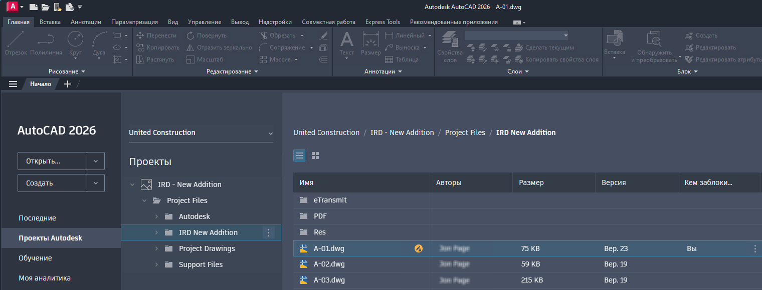

  1. Выбрав исходный проект в Desktop Connector, на начальной странице AutoCAD щелкните «Проекты Autodesk».
  2. На вкладке «Проекты Autodesk» разверните проект, для которого требуется настроить подключенные вспомогательные файлы.
  3. Найдите и откройте чертеж в проекте.

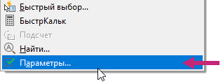

  4. После открытия файла чертежа щелкните правой кнопкой мыши в области рисования и выберите «Параметры».

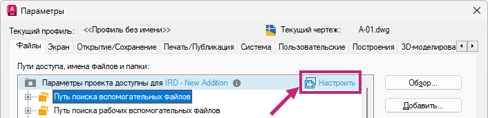

  5. В диалоговом окне «Параметры» на вкладке «Файлы» нажмите кнопку «Настроить» в верхней части списка параметров «Пути поиска», «Имена файлов» и «Местоположение файлов».

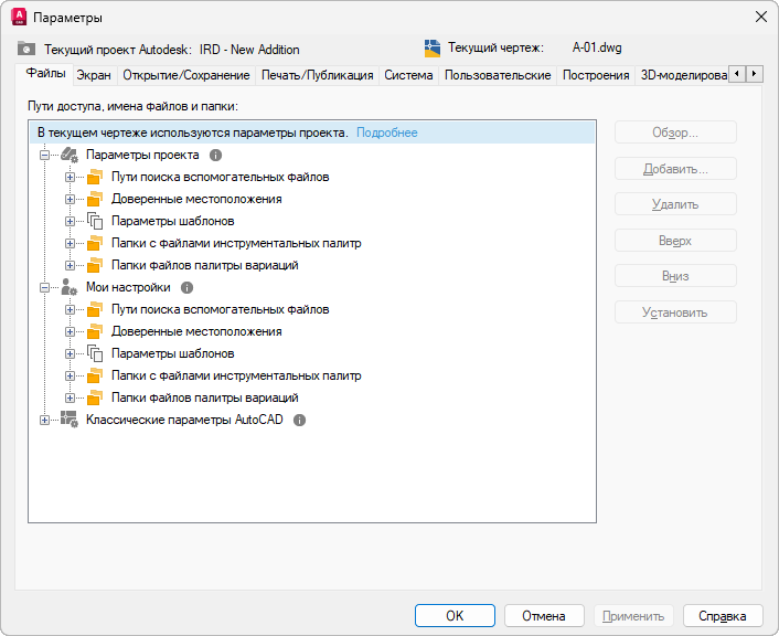

    Прим.: Если параметр «Настроить» не отображается, возможно, проект был уже настроен ранее. На это может указывать текстовое сообщение «В текущем чертеже используются параметры проекта».

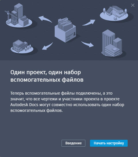

  6. В диалоговом окне «Один проект, один набор вспомогательных файлов» нажмите кнопку «Начать настройку».
    Для получения дополнительных сведений о функции «Подключенные вспомогательные файлы» нажмите кнопку «Введение».

  9. В диалоговом окне "Параметры" нажмите "OK".
