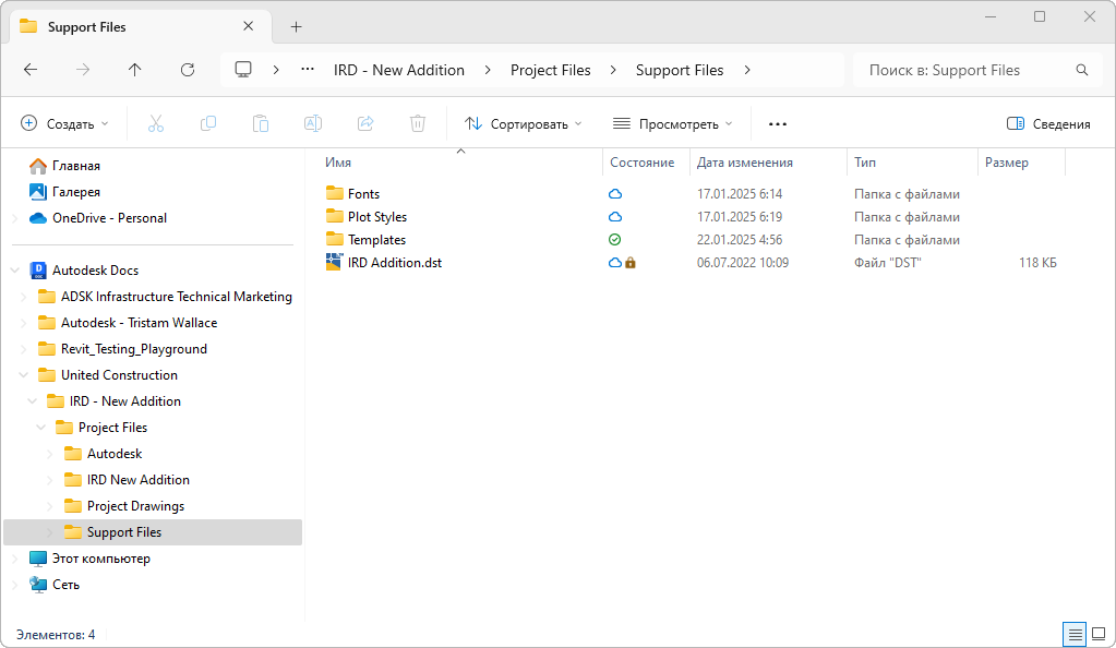

  1. Выбрав исходный проект в Desktop Connector, в проводнике Windows перейдите в папку Autodesk Docs.
  2. В папке Autodesk Docs перейдите в папку проекта и добавьте дополнительные папки, необходимые для организации вспомогательных файлов.
  3. В папках вспомогательных файлов скопируйте вспомогательные файлы, которые необходимо использовать в чертежах проекта.
    Вспомогательные файлы, добавленные в локальные папки, будут синхронизированы с Autodesk Docs с помощью Desktop Connector.
