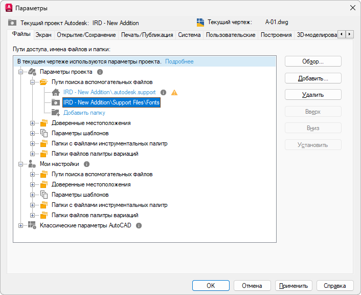

  3. В диалоговом окне «Параметры» на вкладке «Файлы» разверните узел «Параметры проекта».
    Если узел «Параметры проекта» не отображается, возможно, для данного проекта функция «Подключенные вспомогательные файлы» не настроена. Сведения о настройке подключенных вспомогательных файлов см. в разделе Настройка проекта Autodesk Docs для использования подключенных вспомогательных файлов.
  4. В разделе «Параметры проекта» разверните узлы настроек, чтобы просмотреть назначенные им пути.

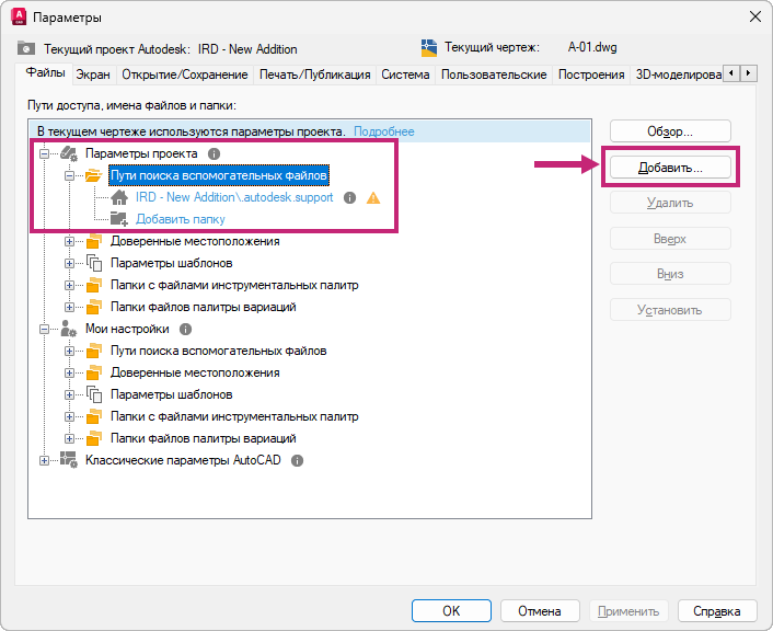

  5. Развернув узел настроек, выполните одно из следующих действий.
    • Выберите узел и нажмите кнопку «Добавить», чтобы добавить новый путь к параметру.
    • Дважды щелкните путь в параметре, чтобы изменить его местоположение.

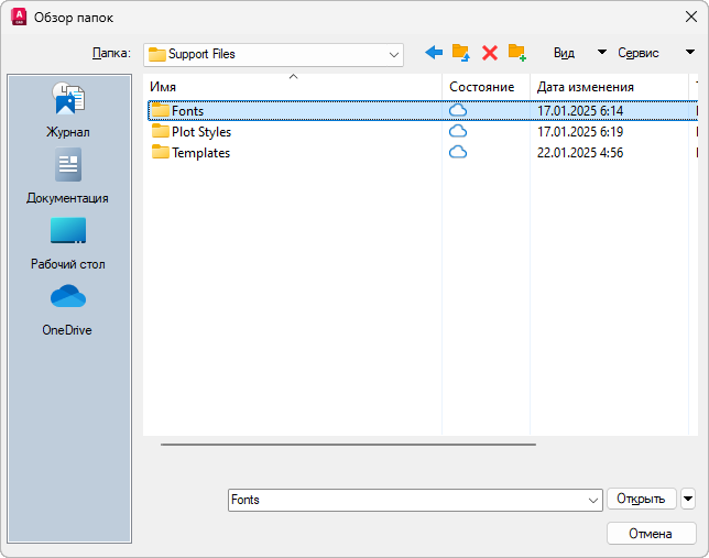

  6. Перейдите в папку или местоположение файла в проекте Autodesk Docs и нажмите кнопку «Открыть».

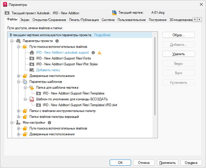

  7. Продолжите добавлять и изменять пути для каждого параметра по мере необходимости.
  8. Нажмите кнопку «Применить», чтобы сохранить настройки пути в проекте.
