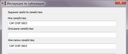

Проблема: с помощью команды «Компонент IDF» выполняется публикация детали, а категория, в которой требуется опубликовать деталь, недоступна в диалоговом окне Инструкции по публикации — выберите категорию для публикации.
Решение: чтобы опубликовать деталь в нужной категории в Библиотеке компонентов IDF, создайте новую категорию в разделе «Электрооборудование». При публикации детали в Библиотеке компонентов IDF выберите категорию для публикации в разделе "Электрооборудование". Сведения о создании категорий см. в разделе Создание категории в Библиотеке компонентов.
Проблема: существующее семейство компонентов IDF имеет неверное имя семейства или обозначение.
Решение: измените имя или обозначение с помощью Редактора библиотеки компонентов. Сведения об изменении имени семейства и обозначения см. в разделе Просмотр или изменение свойств семейства.
Важно! Если в Библиотеке компонентов IDF уже имеется компонент IDF с аналогичным именем семейства и обозначением, перед импортом набора данных IDF и повторным использованием опубликованных компонентов очистите папку кэша семейства существующего компонента IDF. Например, ...\Inventor\Content Center Files\R[версия]\ru-RU\[имя папки семейства].
