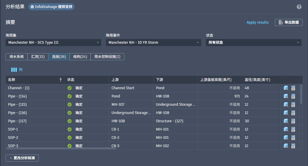

完成系统分析后,结果将在系统级别以对象类别形式进行报告:流入、管道、结构和雨水。
调整数据查看方式的步骤
使用“分析结果”顶部的过滤器来隔离分析数据。
提示: 单击分析结果右上角的“应用值”按钮,将能量坡降线 (EGL) 和水力坡降线 (HGL) 数值应用到排水系统中的管道和结构上。
查看和修改排水系统的步骤
与初始系统检查错误和警告非常类似,您可以逐步检查排水系统中的各个对象,并进行调整以解决潜在的问题。每个类别(以选项卡形式显示在数据表上方)均有其独特的分析数据和状态警告。逐步完成任何需要注意的事项,并使用以下工具进行更正。
下列本部分中的主题详细介绍了每个分析选项卡。
