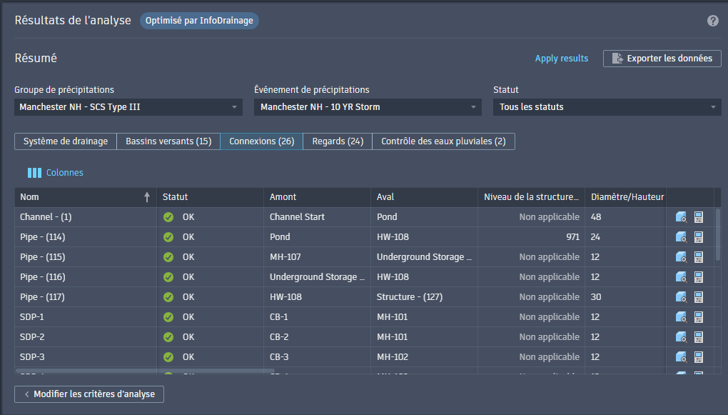

Une fois votre analyse système terminée, les résultats sont indiqués au niveau du système et sous la forme de catégories d’objets (entrées, canalisations, regards et eau de pluie).
Ajustement du mode d’affichage des données
Utilisez les filtres en haut des résultats de l’analyse pour isoler les données.
Conseil : Cliquez sur Appliquer les valeurs en haut à droite des résultats de l’analyse pour appliquer les valeurs de ligne de charge et de ligne piézométrique aux canalisations et aux structures du système de drainage.
Examen et correction de votre système de drainage
Comme lors de votre première recherche d’erreurs et d’avertissements dans le système, vous pouvez passer en revue chaque objet de votre système de drainage et corriger les éventuels problèmes. Chaque catégorie (affichée sous forme d’onglets au-dessus du tableau de données) possède ses propres données d’analyse et avertissements d’état. Examinez chaque point nécessitant votre attention et corrigez les erreurs à l’aide des outils suivants.
