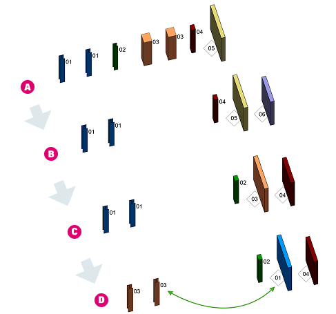

Voici un exemple de fonctionnement de la numérotation avec l’option de mise en correspondance activée.
A : les poteaux et les murs sont numérotés dans le même ordre, avec la correspondance géométrique activée
B : trois colonnes sont supprimées et un espace dans la séquence de numérotation est conservé. Un mur est ajouté et il obtient un numéro à la fin de la séquence. Les espaces ne sont pas comblés automatiquement.
C : exécution de la commande Supprimer les espaces pour la séquence de numérotation
D : en saisissant 3 pour les colonnes de gauche, un message d’erreur s’affiche et la résolution de permuter « 3 », car il est déjà utilisé. Cette option s’applique aux deux colonnes, car elles sont identiques.
